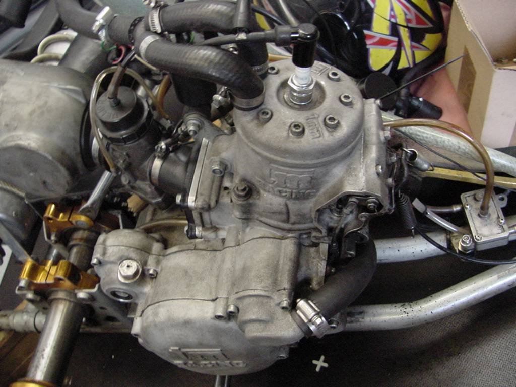

Mache Bitte mal Bilder von den Motor!

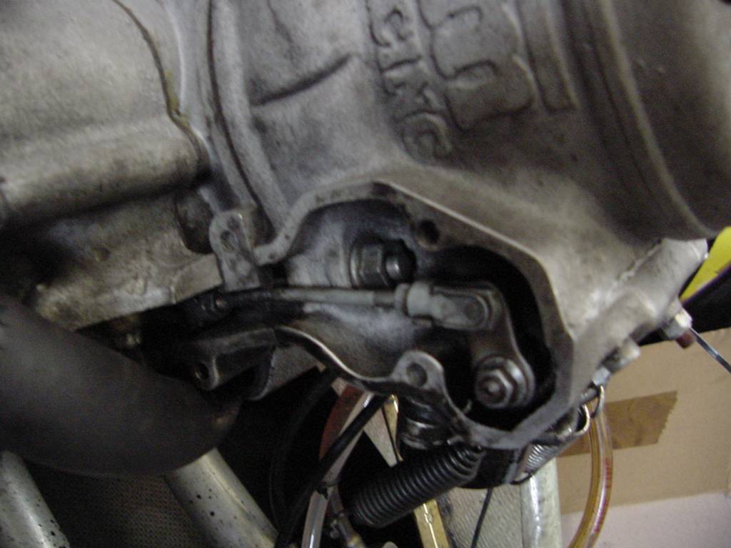

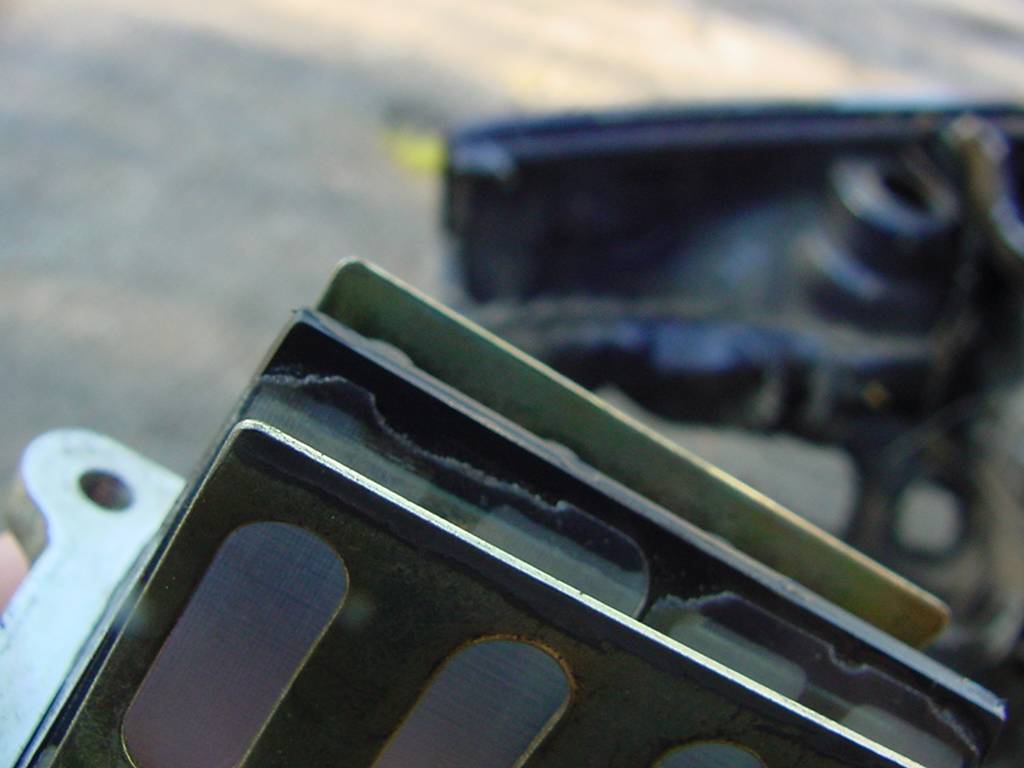

Habe gerade mal den Motor etwas frei gemacht, hier sind Fotos vom Motor, der Auslasssteuerung (schließt auch wenn man den Hebel bewegt) und vom Membrankasten. Auf der einen Seite sieht die Membranzunge wie neu aus, auf der anderen ist sie durchaus angeknabbert (siehe Foto), was meint ihr dazu?

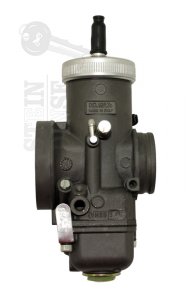

Jetzt zu deine Bilder der Motor ist nicht jünger als 2002, der Vergaser ist das wirklich ein 39er der sieht aus wie ein normaler 38er Dellorto die 39er sehen so aus wie auf den Bild.
Deine Membranen sind auch hinüber muss erneuert werden am beste Carbon Membranen!
Wen der Motor aus ist, sind dann die Schieber der Auslassteuerung offen oder zu? Zu ist wen der die Öffnung nicht verjüngt.

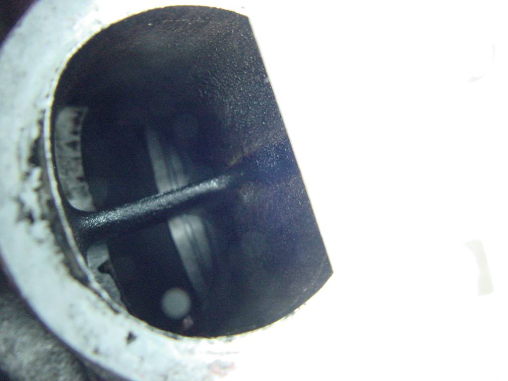

Wenn der Motor aus ist, steht die Auslasssteuerung so wie auf dem Foto zu sehen, verjüngt also den Auslass...So soll es doch auch sein, oder?

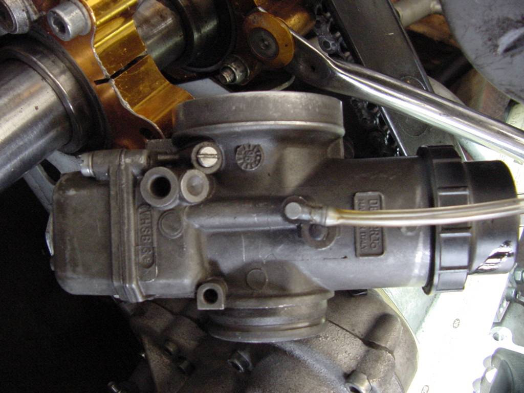

Vom Vergaser mache ich morgen nochmal Fotos.

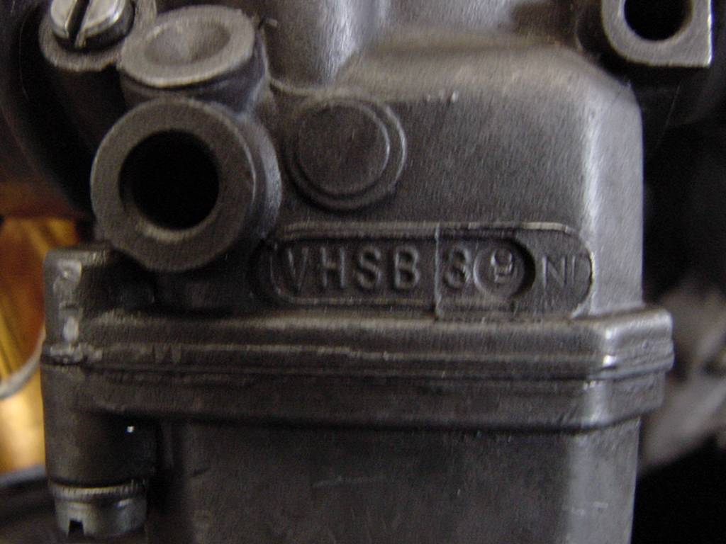

Darauf steht "VHSB 39"und die "9" sieht aus wie nachträglich mit einer Schlagzahl eingeschlagen...evtl. "tuning" am Vergaser?

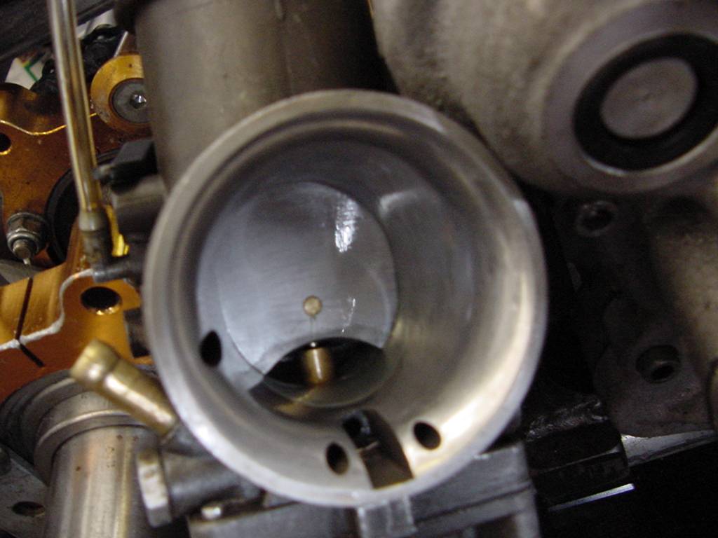

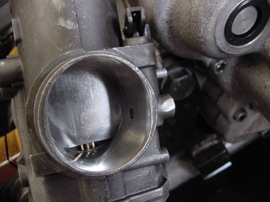

hier sind 4 Bilder vom Vergaser.
Bei den Membranen ist mir auch noch etwas aufgefallen:
Auf der nicht fotografierten Seite befindet sich eine Carbon oder Carbon-Mix Membran, die prinzipiell wie neu aussieht. Wenn man den Kasten aber gegen das Licht hält, kann man auf einer Seite zwischen Kasten und dieser Membran durchschazen. Minimal aber es fällt Licht ein. Ist das schon eine signifikante Undichtigkeit?

Kauf dir Membranen originale beim TM und nix anderes bringt nur unnötiger Stress!
Dein Vergaser ist ein Aufgebohrter 38er das ist misst, suche dir ein originaler 38er Flachschieber, das war früher mal in um Vergaser auf zu Bohren mit den Erfolg das 95% nur Stress machte.

Die Auslasssteuerung ist so richtig, oder?
