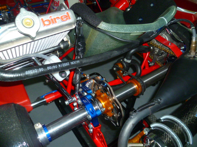

Die Pumpe liegt ausserhalb des Motors, da ich einen K9C fahre (zum Glück, da ich mir durch das Abdrücken des Kühlsystems noch weitere Arbeit verschaffen hätte).
Ich habe einen CRG Kühler drauf und es fing so an das ich Kühlwasserverlust über dem Überdruckschlauch am Kühler gehabt habe (bei Wasserteperatur 40°C). Zuerst hatte ich einen Verdacht auf die Zylinderkopf Dichtung, aber es war kein Leistungsverlust da und dann bin ich auf dieses Problem mit dem Deckel aufmerksam gemacht worden der öfters bei diesem Kühlermodell vorkommt.

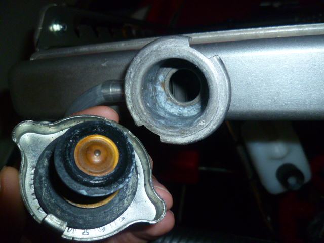

zuerst war nur Wasser drinnen, dadurch ist der Kühlerdeckel irgendwann verkalkt und es kam zum Wasseraustritt.

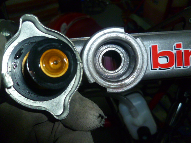

Ich habe dann alles gereinigt, ausgespühlt und 30% Kühlflüssigkeit für Alu mit Wasser reingeschüttet damit das Kühlsystem auch geschmiert wird. Da ich den letzen Test dann auf einem Fahrschul-Übungsplatz unternommen habe, habe ich das auch drinen gelassen, auf der Bahn werde ich wieder auf Wasser wechseln.

...update: es war nur der Deckel (ist wohl ein bekannter Fehler beim CRG Kühler)...
