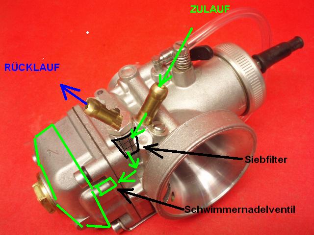

@ Blitz: ich habe gerade festgestellt, dass die Zeichnung von mir einen Fehler enthält. Der Spirt kommt natürlich von oben, ich habe es einfach nur falsch aufgemalt :D Die Fließrichtung stimmt also.
Das mit dem Filter werde ich aber trotzdem nochmal überprüfen.
Eine Tankentlüftung habe ich meines Wissens, aber auch das werde ich mir nochmal anschauen :-)
@ Powerspayk: Danke für die Anleitung, so werde ich es mal versuchen :-)
Wenn ich die ZK rausdrehe und den Motor drehe, fördert die Pumpe ordentlich, auch wenn der Schieber vom Vergaser ganz geschlossen ist, daher denke ich, dass der Simmerring i.O. ist.

@Relsev stimmt wen er ordentlich pumpt dann ist der Simmerring I.O
probiere mal den Rücklauf zu ändern, ich denke das es muss klappen danach ;)
VHSB 38 -> Kart macht keinen Mucks mehr...
Was mich irritiert, sind die 2 Anschlüsse, Einlauf und da wo der Filter säße, der Rücklauf ?
Hast du den unteren Stutzen mal raus gedreht, ob das Sieb noch dahinter ist.
Wenn man anstatt des Verschlussstopfens einen Schlauchanschluss reinschraubt, könnte das schon wie ein Rücklauf gehen. Bei uns geht der Sprit(grün) oben rein, läuft über Filter(schwarz) zum Nadelventil und von dort in die Schwimmerkammer. Also ist uU nur der Siebfilter nicht vorhanden.
Wenn der Ausgang zum Tank zurück führt, sollte das nicht anders sein als ein T_Stück außerhalb des Vergasers.
So gesehen, könnte daran auch nicht liegen.
Wenn der Sprit aber aus dem Belüftungsschläuchen kommt, und die liegen hoch, dann müßte die Schwimmerkammer ja schon unter Druck stehen und der Sprit steigt im Mischrohr und der läuft über. Theoretisch müßte, wenn er aus geht und du in den Venturi schaust, der Sprit da schon raus laufen. Hast du nach so einem Versuch schon mal sofort den Membrankasten ausgebaut?
Um zu sehen, ob das Kurbelgehäuse voll gelaufen ist.
Ist Schwimmernadelventil und Schwimmerstand 100% in Ordnung ?

So Jungs, nachdem ich mir heute ein paar T- und Y-Stücke besorgt habe, bin ich eben in die Werkstatt um den ultimativen Testlauf zu machen :D
Ich habe einfach den Zulauf mittels einem T-Stück mit dem Tank verbunden und den eigentlichen Rücklauf am Vergaser blind gelegt. Und siehe da, das Ding springt sofort an, läuft seelenruhig vor sich hin, nimmt sauber gas an und stirbt auch nicht mehr ab.
Aus irgend einem Grund hat das vergasereigne Rücklaufsystem nicht funktioniert (defektes Rückschlagventil???)Das war die Wurzel allen Übels. Der überflüssige Sprit lief nicht zurück, sondern wurde in den Vergaser gedrückt, sodass der Motor angefettet hat, bis er letzlich abgesoffen ist...
