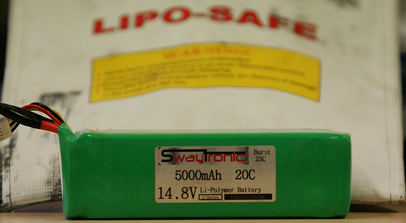

Jetzt aber zur Sache: Hast du mal nen 4S-lipo probiert? Ich hatte noch ein paar alte Hubschauber-Akkus, 5000mah / 14,8Volt, damit ging es um Welten besser als mit dem 12V NiCD-Akku.

@Blaichi
Hatte ich selbstverständlich auch verbaut.
Danach meinten allerdings die lieben Techniker, der Lippo würde alles zerstören...
Also neue Technik verbaut mit Absorber, welcher den Überschuss an Drehmoment am Schalt Anschlag aufnahm.
Wesentlich besser, leider aber auch damit hatte ich irgendwann meinen Spass verloren, denn auch soo gieng das eine und andere Flöten...

@Blaichi
Habe bisher nur den originalen NiMh mit 12 Volt genutzt. LiPo ist nicht mein Ding. Viel zu empfindlich ...
Habe schon an LiFePo gedacht. Völlig unkompliziert in der Handhabung, aber dann entweder 4s mit 12,8 Volt (3,2 V je Zelle) oder 5s mit 16 Volt.
12,8 macht den Kohl nicht fett und 16 ist etwas viel...
