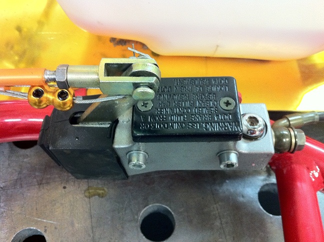

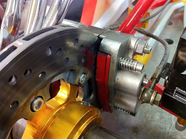

Ich habe ein Problem bei der Entlüftung meiner Bremse.
Und zwar hatte ich bisher eine Bremse ohne Ausgleichsbehälter, wordurch ich beim entlüften ein Entlüftungsgerät benötigte. Genau nach dem selben Prinzip wie damals, versuchte ich mich an der neuen Bremse.
HBZ-Schraube auf, Gerät hinauf, Sattelentlüftungsschrauben auf und zugucken...
Könnte mir vllt einer von euch einen Rat geben, wie ich nun die Bremse mit Ausgleichsbehälter entlüfte?
Habe auch schon einige Beiträge gelesen, jedoch auch einige verschiedene Arten und Wege.
Hier auf den Fotos zu sehen die Bilder vom HBZ und Sattel der Bremse:
Gruß und Danke schon einmal im Vorraus
Phil

Huhu,
warum nicht von hinten (bremszange) nach vorne durchpumpen?
Nimmst Schlauch, dickste Spritze aus der Apotheke und drückst die frische Flüssigkeit von hinten nach vorne in den Behälter durch.
Kannst das Kart ja an eine Wand/Hänger aufstellen (auf den HAS), damit die Luft oben dann entweicht.
Sinnvoll wäre es eventuell, die austretende Flüssigkeit abzusaugen (2. person) oder kontrolliert in ein Auffangbehälter laufen zu lassen. Man kann es ja auch abschrauben.
So würd ichs machen. Dann braucht man auch nicht am Pedal pumpen etc.

Wozu so ein Stress mit Kart hoch stellen. Wenn der Kart steht auf Bock, dann stellst du an Wand?
Guckst du hier
CRG Bremse entlüften
oder lesen was Chef von Mach1Kart schreibt , der weiss doch was er sagt.
Welches Entlüftungsgerät für Mach1 HBZ?
oder guck ma was Chef Ducati hier schreibt
Bremse entlüften vor Ort?
Guckst du hier
