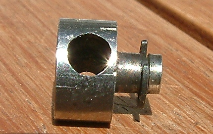

mir ist der angenietete Zylinder mit der Klemmschraube zum Befestigen des Gaszuges am Vergaser abgebrochen.
Das Teil ist fest auf der Drosselklappenwelle. Gibt es da eine Reparaturlösung oder hat jemand einen Tipp wie man das anderweitig behebt?
Habe einen Tillotson 334AB auf einen 125er Popper.

Ja, gibt es, und zwar von Honda.
Ein Stahlzylinder , mit Zapfen und einer Sicherungsscheibe(auch Sprengring genannt)
Kann dir evtl. nachher mal ein Bild machen.
Gibt es bei uns, Beule-Kart, an der Bahn, sollte es bei Schütte geben?
Gucke später.
RE: Befestigung Gasseil Tillotson
So, hier die Bilder.

gibt es auch von tillotson
