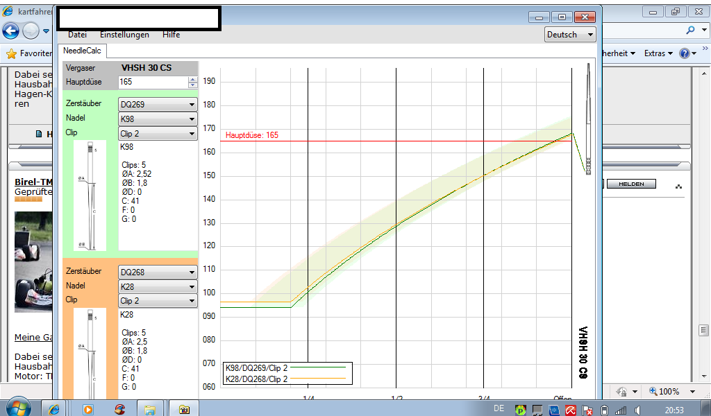

Diese Konfiguration ist ab Halbgas fast Identisch und deshalb finde ich die 10 Nummern der HD unterschied nicht als optimal.Original von Birel-TM
K98 2te Kerbe von oben - DQ269 - HD175
K28 1 bis 2te Kerbe von oben - DQ268 - HD165
was sagt mir das ?
http://www.kartinfos-forum.de/attachment.php?aid=1888
Nadeltabelle...
Mein Motor würde mit den Nadeln und Stöcken mit ner 170HD wohl am Besten laufen !!

@ Porschekiller - Was für ein Programm benutzt du da?
Grundbestückung Vergaser
Da Programm hat RennRentner hier aus dem Forum gemacht.
Wie er es genannt hat weiß ich nicht.
Ist aber sicher ganz hilfreich, welche Nadel/Stock kombination zu welcher HD passt.
karkar

Dem stimme ich zu.
Meine Software liefert auch: Die beiden Stock/Clip/Nadelpositionen unterscheiden sich nur so marginal, also ich würde bei beiden identische Hauptdüsen fahren, maximal 2 Nummern Unterschied.
Gruß, Parity
Gruß, Parity
