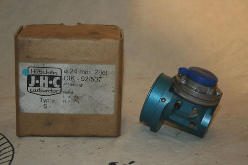

Hallo, wer hat für mich Infos bezüglich diese Vergasers: Hübchen 24mm TYP S ist ein 2 Düser. Würde Ihn gern an nem Maxter-MX-L 100ccm verwenden. Wer kann mir sagen wie der im 100er funktioniert bzw. ob er überhaupt was taugt, vielleicht noch was Typ S bedeutet.
Vielen dank im vorraus

ist laut Packung ein Vergaser für einen Membraner.
( bei Vergaser für beide Steuerungsarten sind die Einstellungen
für Reed und rotary valve angegeben.)
Meiner ist ein M mit 3 Düsen, der soll der etwas "normalere" JHC sein,
ich geh dann davon aus, das der S der etwas sportlichere ist.

Hallo Sven,
danke für deine Antwort, naja ich werd sehen wie er funktioniert im Vergleich zum Ibea L2, welchen ich eigentlich fahre.
Irgendwie ist über dieses Modell nix zu finden.

Hallo Jens,
ich geb dir nur einen Rat.
Solltest du mit deinem Maxter 10 -15 Runden fahren dreh den Vergaser 3-5 min fetter da er sonst sehr leicht fest geht. Aus welchem Grund auch immer laufen die Hübivergaser nach einer gewissen Fahrtstrecke dann einen tick magerer.
Viele Grüße

Hallo Mace69,
danke für deinen Tipp, gut zu wissen.
Ich werds beherzigen, zum Glück war bei meinem Ibea bisher sowas nicht nötig.

Darum finden vielen Fahrer den Ibea besser weil der leichter einzustellen ist und dann auch vom Vergaser her nicht abmagert.
