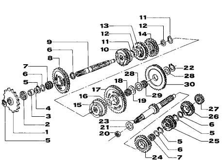

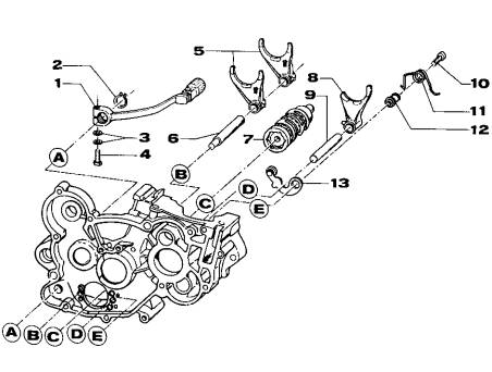

Hier paar Zeichnungen von dein Motor, könnte Hilfreich sein
- Technische zeichnungen TM Cross 010.jpg (30.46 KiB) 1086 mal betrachtet
- Technische zeichnungen TM Cross 004.jpg (33.57 KiB) 1094 mal betrachtet
- Technische zeichnungen TM Cross 002.jpg (35 KiB) 1091 mal betrachtet

Danke.Zeichnungen hab ich wohl auch.Hast mir damals doch nen link geschickt .Da gabs die.Hab ich gespeichert damals.
Hab noch gar nicht geguckt weil ich die funktion bzw den fehler mir auch mit zeichnung nicht vorstellen kann. Wenn wir montieren ,brauchen wir die aber ..das is klar.
