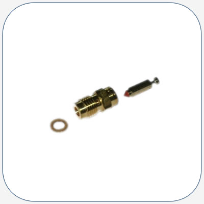

""""" wo finde ich das nadelventil? """""
Öhm, sagtest Du nicht, Du hättest den Gaser zerlegt ? ?(
Dann solltest Du auch das Nadelventil gesehen haben, ist mit dem Schwimmer verbunden.
Vllt. schliesst es ja nicht mehr richtig. Oder ist nicht richtig eingehakt. Oder Schwimmer verbogen. Oder, oder, oder ...
So sieht das Nadelventil aus ...
- Schwimmer_Nadelv_49e61c0f54604.jpg (8.83 KiB) 929 mal betrachtet
