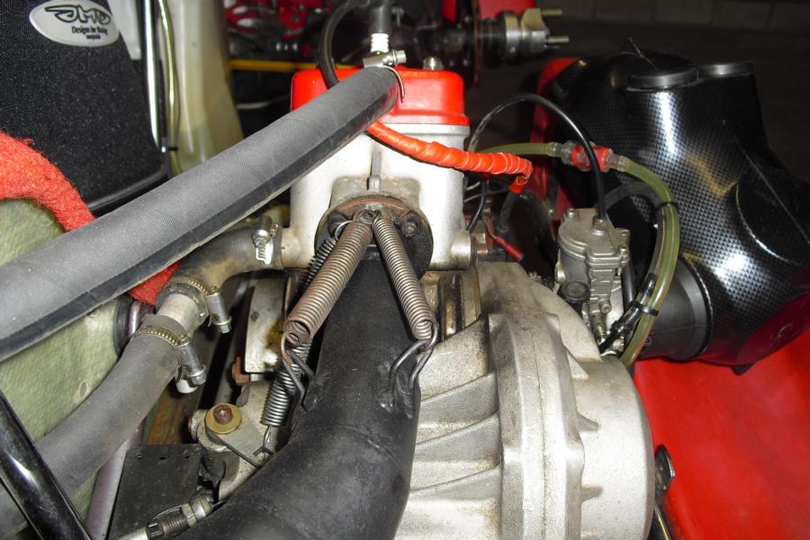

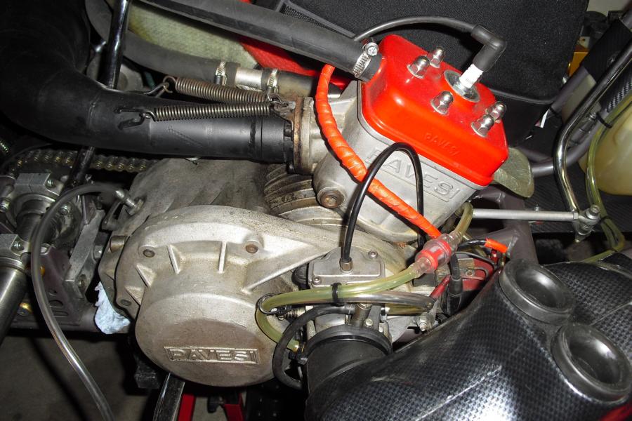

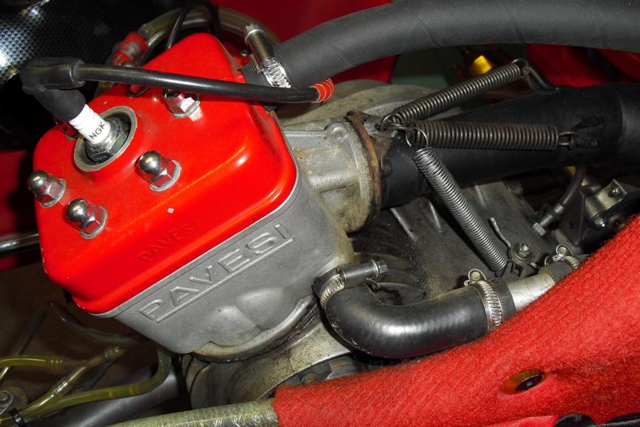

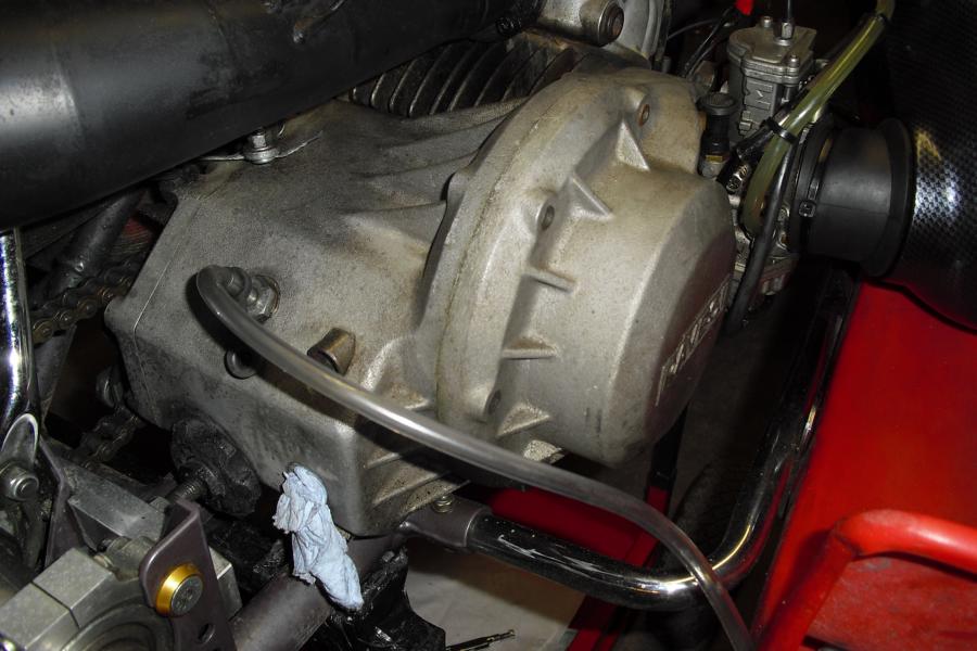

Sooo,
ich habe jetzt endlich mal einige Bilder des Motors machen können und sie hier eingefügt - es handelt sich um einen Drehschieber mit Mikuni Vergaser, stimmt
Falls jemand noch ein paar weitere Infos zu dem Motor hat wäre ich dankbar, Pavesi ist absolutes Neuland für mich
Greetz,
Christian
Greetz,
Christian
