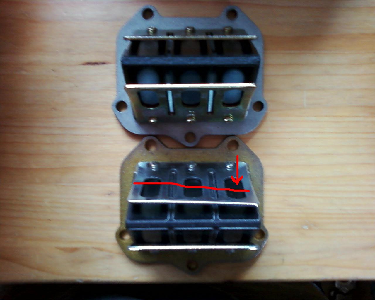

ich brauche eure hilfe: hab mir den neuen membrankasten für den rotax gekauft. jetzt ist aber eines der plättchen die das aufgehen der membrane begrenzen schief. sieht verbogen aus. der alte membrankasten hatte das nicht so. daher meine frage: ist das bei der neuen version so gewollt? oder stammt diese verformung vom versand des teils?

hast du das teil neu gekauft? man sieht es an den ecke bei den schrauben, dass es eindeutig eingedrückt ist.

Kann ich mir bei besten Willen nicht vorstellen das das so gewollt ist. Was soll denn das bringen wenn die Membranen unterschiedlich lange offen bleiben. Wenn dann müsste es Symmetrisch sein, ist hier aber nicht der fall.
Also ich sage, beschädigt.

ist nicht ok...

Die beiden Anschlagbegrenzer müssen parallel zur Mittellinie laufen. Früher war der Abstand nach Reglement sogar festgelegt. Nachdem der Endkunde aufgrund der aktuellen Verplombungsvorschriften an dieses Bauteil nicht mehr rankommt, wird auch kein expliziter Wert mehr dafür angegeben.
Das Teil ist verbogen und muss repariert werden. Klarer Fall für eine Reklamation!
