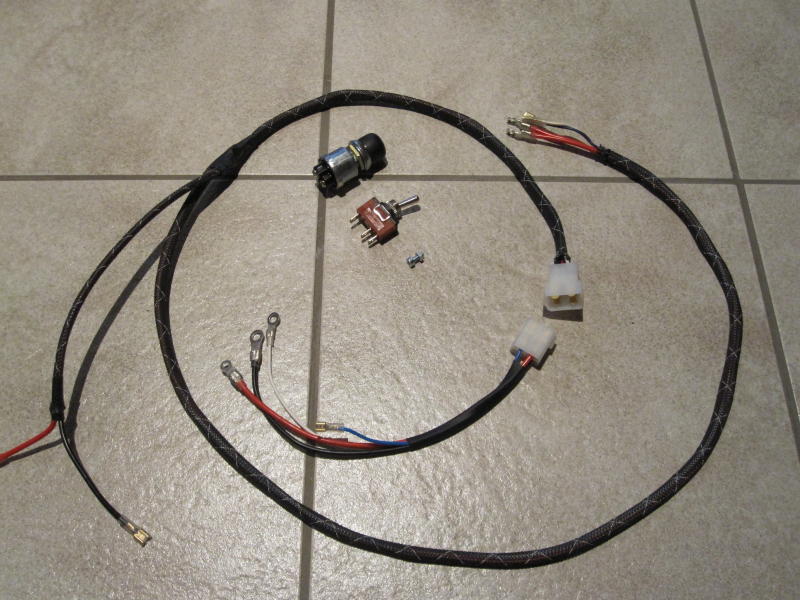

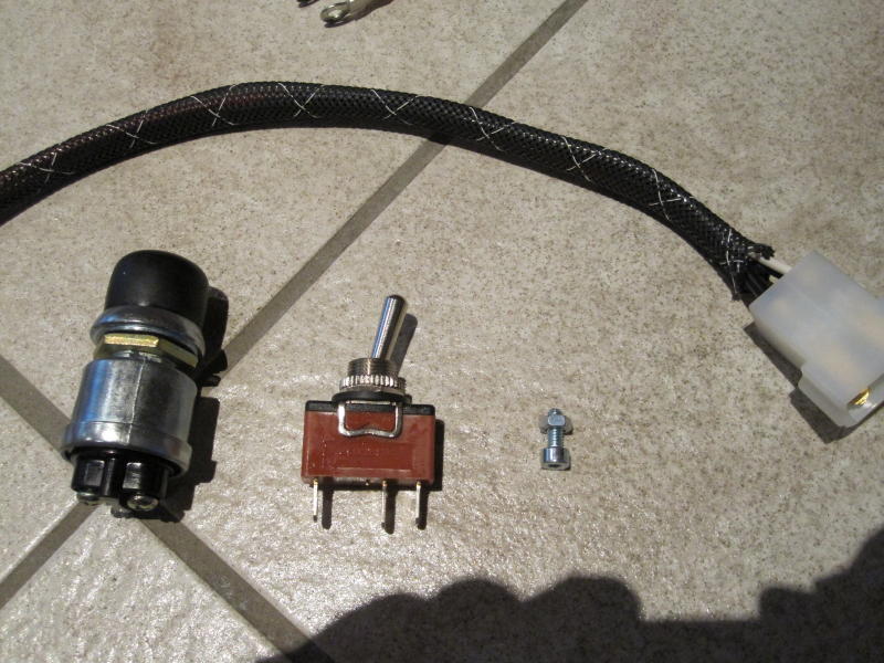

Da es häufiger zu Startproblemen gekommen ist, haben wir einen komplett neuen Kabelbaum entwickelt.
Er hat jetzt 6 mm² dicke Anlasserkabel, kein Relais und dafür einen Schalter aus dem Motorsportbereich. Alle Verbindungen und Anschlüsse sind gelötet und nicht nur geklemmt. Außerdem ist der Kabelbaum komplett mit einem Geflechtschlauch aus Polyester ummantelt, wodurch er bestens gegen Bremsenreiniger und andere mechanische Beanspruchung geschützt ist.
Den Kabelbaum könnt ihr ab jetzt bei mir bestellen per PN oder e-mail.
Die Kosten betragen 80 € plus Porto.
Wir können auch andere Kabelbäume auf Anfrage anfertigen.
