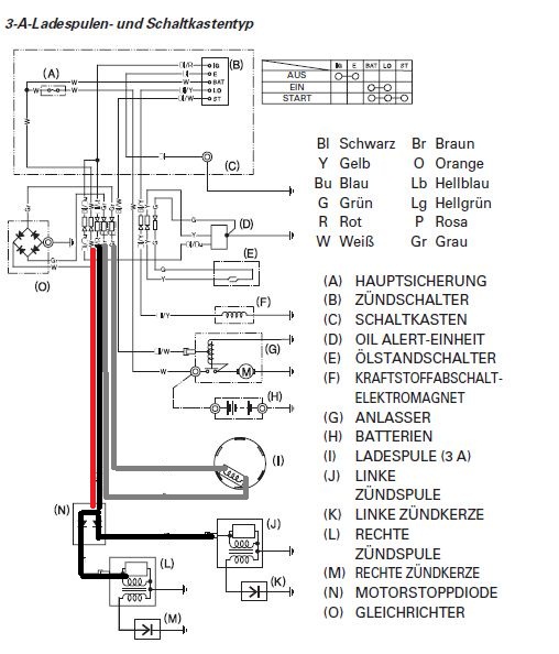

Steht doch im Schaltplan die Farbe dran. Kann ich leider im Scan nicht erkennen.

Honda GX 620 wie ausschalten ?
Also im Schaltplan steht zwar die Farbe in der Legende aber nicht an der Leitung.
Es kann ja auch eh nur ein Kabel sein.
Oben kommen 2 heraus.
Dann muss ich das halt ausprobieren.
Die Kabel sind beide grünlich.

was steht denn da?
Ah Blau.
Stimmt du hattest recht.
In der Anleitung kann man es erkennen.
Ich dachte da steht nichts, weil ich auch auf dem scan geschaut hatte.
Also in der Anleitung geht ein Kabel zu J und eins zu N. N ist Blau und J ist nach der Anleitung Rot.
Also müsste ich das Blaue Kabel an Masse schließen und er geht aus ?
Hoffentlich funktioniert das auch.
SLR McLaren
SLR McLaren

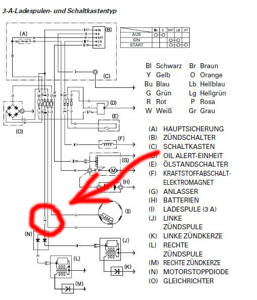

Blau? Sah eher aus wie "?/R", aber wenn du das im original als Blau lesen kannst wird das wohl so sein. Wir reden von der Bezeichnung, die in dem roten Kreis steht, um jeder Verwechslung vorzubeugen
Ja genau,
In dem Kreis steh Bl/R
Un das Kabel, was bei N abbiegt hat Bl da stehen.
Also ich verbinde das Blaue Kabel mit einem Schalter und auf der anderen Seite des schater machemich ein Kabel und löte es z.B. an das chassis oder an den Motorblock.
Dann müsste er doch ausgehe oder ?
nein, das Blau-Rote Kabel an den Schalter. Anderen Pol vom Schalter mit nem Kabelauge an den Motor schrauben.
Ah okey gut danke.
Dann habe ich alles verstanden und werde es dann mal so einbauen.
Danke für deine Hilfe!!

Also lese noch einmal Deine Legende Bl heisst Black also schwarz.
Nach dem Schaltplan gehört der Motorausschalter zwischen Schwarz/Rot und Schwarz.
Schwarz ist in dem Fall Masse.
Prüfe mit einem Ohmmeter wie folgt:
eine Prüfspitze an Masse eine an das schwarze Kabel
Anzeige: 0,00 heisst Durchgang oder Masse
Ne, dass kann nicht sein, dass er zwischen rot und Schwarz kommt.
Aber du hast Recht mit BL das ist schwarz. Das habe ich nicht nachgeschaut.
Ich habe den Schaltplan mit seinen richtigen Farben makiert.
Ich habe alle angemalt, die in der Nähe sind, um wirklich alle Missverständnisse vorzubeugen.
Also unten ist nur schwarz. Wo das Rote Kabel hingeht weiß ich nicht.
SLR McLaren
