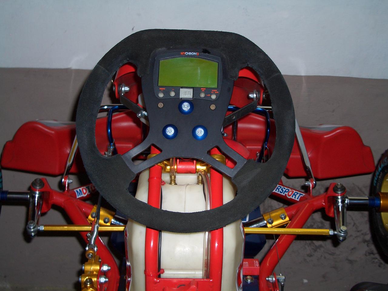

Der Anschluss ist auseinander schraubbar in 2 teile. Von oben ein Loch in den Tank Bohren und ein teil in den Tank und das andere außen hin und miteinander verschrauben !!! Hab davon auch mal einen in meinem Birel Tank gehabt weil es ursprünglich auch ein 100er Tank war ohne Rücklauf.
Ich habe auch noch ein Bild beigefügt wo ich beim 100er Tank die originalen Anschlüsse gegen Metallanschlüsse getauscht habe weil ich die vermutung damals hatte das bei der Überwurfmutter Falschluft gezogen wurde.
- 29.jpg (164.2 KiB) 891 mal betrachtet
