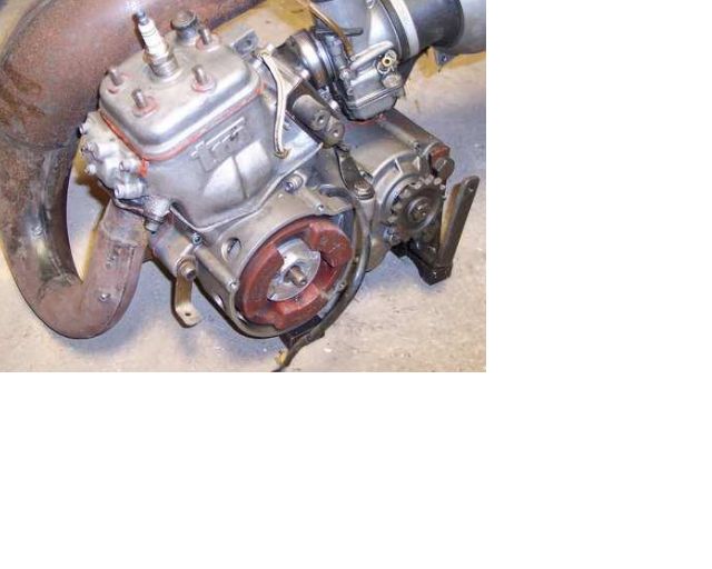

ich brauche eure Hilfe. Ich habe eine Tm Crossmotor und brauche das Baujahr um Ersatzteile zu bestellen.
Normalerweise haben die Tm Motoren immer einen runden Zylinderkopf, oder liege ich da flasch.
Vielen Dank im Voraus

Der von Baujahr 1988/ 1989 hatte einen eckigen Kopf,soweit ich weiss.

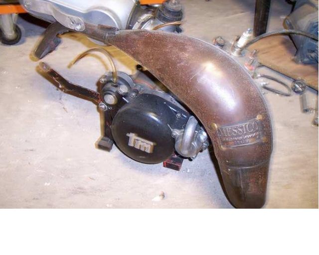

Der Vorbesitzer hat mir gesagt das der Motor wahrscheinlich von 1997 ist aber die haben alle einen Runden Kopf. Zusätzlich finde ich es komisch das der Kupplungsdeckel nicht der Schriftzug Tm-Racing trägt sondern nur TM. Die Wasserpumpe sieht halt auch anderes aus als normal.
Naja auf jeden Fall vielen Dank für deine Antwort ich werde mal mit der Info weiter suchen.

bin mitlerweile auch auf die Pdfs von Tm gestoßen und es ist wohl ein Motor von 1987 oder 1988. Dann werde ich wohl mal nach einem aktuelleren Komplettmotor suchen.
Echt super wie schnell das ging, Danke

Ich kenne diesen Motor der kommt aus Holland, neu gemacht und danach ein Kolbenfresser bekommen, muss ein neuer Kolben und den Zylinder eine neue Beschichtung, wen du Pech hast muss das Pleuellager auch erneuert werden ?(
Hoffe du hast nicht zu viel bezahlt, probiere ein Zylinder von einem K7 zu bekommen der passt auch!
