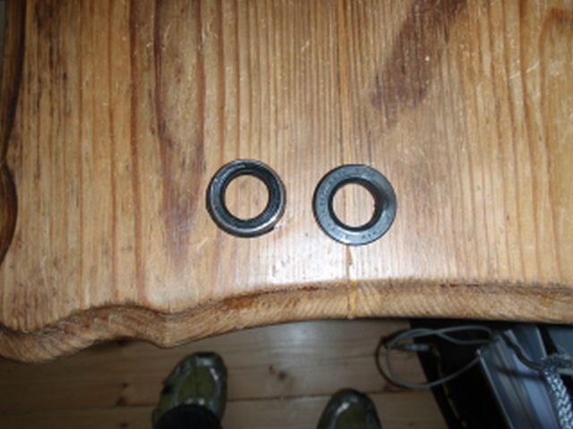

ich habe den Fehler gefunden Dichtring hinter der Kupplung defekt!!!
Knappe 3 Betriebstunden
Bild seht selbst!!
Bild seht selbst!!

Hast die Glocke drauf gelassen?Original von Boso
Und zum absprühen:
ich weiß das es nicht die feine Art ist, aber bei laufendem Motor mit Bremsenreiniger absprühen.Wenn der Motor irgendwo Fremdluft ziehen würde dann würde er hochjagen. Das ist nicht der Fall.
Oder hattest du dort nicht gesprüht?
Einen vergammelten Simmerring sollte man aber auch sonst bemerken.
Die 3h sind wohl nicht das Problem, sondern der hat wohl zu lange gestanden.

Habe den Motor im April neu Revidiert gekauft, wer ahnt denn das die Dichtringe aufgeben. Ich hoffe nur das der Sitz nicht kaputt ist.Bin selbst Schlosser und habe mit solchen Sachen zu tun.Ich habe noch nie erlebt das ein Wellendichtring nach geringer Zeit altersbedingt aufgibt.
Der war nicht richtig eingebaut!! Oder der Sitz ist nicht O.K. was ich nicht hoffe.
Aber wenigstens weiß ich nun woran es lag 8o

Na ja, neu revidiert ist immer so ne Sache.
Was ist denn bei der Revision alles gemacht worden?
Oft wird gesagt neu revidiert, es ist aber nur ein neuer Kolben rein gekommen.
Komplett heißt neuer Kolben, Pleuel, alle Lager, Hubzapfen, Dichtungen und Simmerringe.
Wenn die Lager nicht neu waren kann es schon sein das dadurch der Simmerring kaputt geht.
Also würde ich nicht nur den Simmerring tauschen sondern vor allem auch die Lager kontrollieren.

Der Komplette Motor wurde überprüft.Die Kurbelwellenlager wurden gewechselt.Ich finde es schade das teilweise so schlampig gearbeitet wird.
Die Revision kostet richtig Geld und es passieren jede menge Fehler das ist eigentlich schade.Na Ja passiert ist passiert.Ich hoffe der Sitz ist nicht kaputt wenn nicht neuen Dichtring rein und los.Nur schade das man so viel Zeit mit der Fehlersuche verbringen muss.
