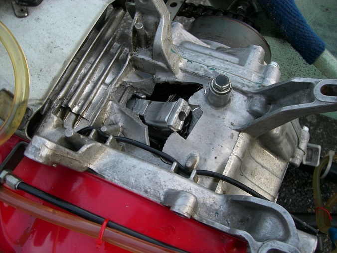

Doch, weil ein Aggregat dreht sein Leben so mit guten 900 Umdrehungen dahin. - Monoton - gleichmäßig belastet..
Ein Kartmotor dreht auf 3000 U/min und mehr, dann wieder runter auf Standgas, dann wieder Vollgas, die hohe Last. Dann kommt noch die Fliehkraft, die das Öl im inneren des Motors an die Wand drückt, usw. All diese Dinge lassen dir dein günstiges Aggregat nach einer Hand voll Kilometer hochgehen.
Anbei ein Foto von einem original GX390, dessen kurzer Besitzer genauso dachte, wie du. Der Motor wurde nur einen Tag alt..
Abgesehen davon, muss ich als Moralapostel bemerken, dass ein Parkplatz so ziemlich der ungeeigneteste Platz zum Kartfahren ist! Kart -> Kartbahn!
