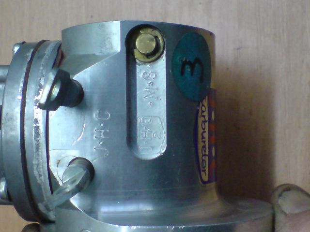

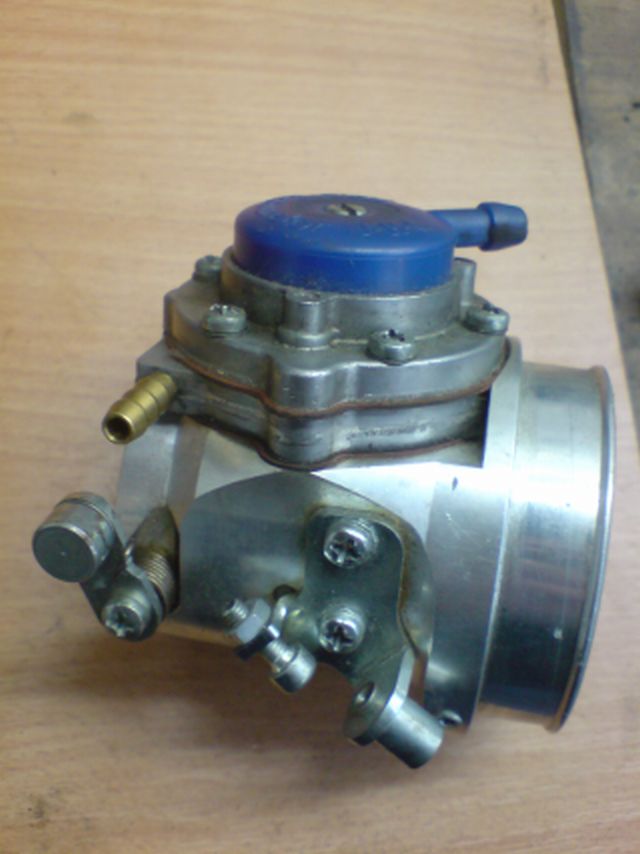

wollte gerne wissen ob ein Hübchen-Vergeser hhc2 für Juniorenmotoren
auch auf einen Iame Leopard gefahren werden kann. Kann man den Anschluß des Impulsgebers für die Juniorenmotor einfach abschrauben und ein membrangesteuerten Motor damit fahren ?
Ich hoffe ich habe mich nicht so falsch augedrückt.
Ein paar bilder zur hilfe
Schon mal Danke für die Hilfe
Sorry aber ich wusste nicht in welches Thema Vergaser oder Motor!!???

Der Gaser wird fürn Leo sicherlich ein zu kleines Venturi haben, der wird damit nicht gut gehen.
Hat der überhaupt ein Impulsloch, dort wo du ihn ans Menbrangehäuse schraubst?? Wenn nein kannstes gleich vergessen. Mach mal ein Bild.

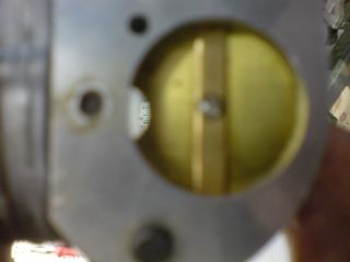

Dazu bräuchte man ein Bild vom Flansch der am Motor angeschraubt wird.
Wenn dort ein Impulsloch für den Antrieb der Benzinpumpe ist kann das schon funktionieren.
Wie gut der Vergaser dann auf einem Leo funktioniert ist eine andere Sache.
Aber gehen könnte es wenn das Impulsloch vorhanden ist.

Hi noch ein Bild is ein bischen unscharf

Impulsloch ist vorhanden, könnte also klappen.
Du solltest allerdings die eine Deckelplatte, an der Anschluss für den Unterdruck ist, gegen eine ohne diesen Anschluss tauschen.

solltest einfach mal den durchmesser von vergaser messen. am besten den venturi, wenn du da nicht hinkommst dann am flansch zum motor. venturi sollte 24mm sein, am motor ca.27. wenn das so ist, kannst den vergaser sicher auf dem leo fahren, ob der leo damit gut geht, kann ich dir leider auch nicht sagen.
