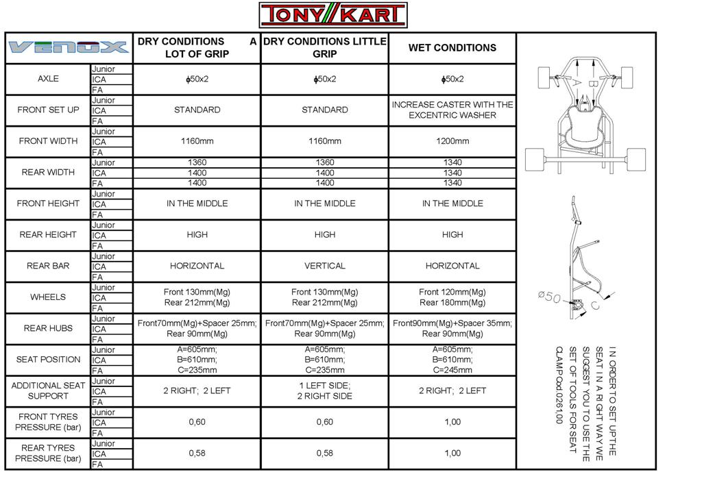

Ich bin neu im Kartsport und bräuchte dessahlb ein paar Tipps zur Einstellung meines Chassis.
Ich habe ein Tony Venox Chassis mit PRD Fireball Motor (ein 09er mit CNC Pleul).
Ich habe für die erste ausfahrt versucht alles auf Grundeinstellung zu machen.
Radstände vorne, hinten, Spur, Sturz. Das einzigste Problem was ich habe ist die Chassis Höhe.
Vielleicht kann mir jemand sagen wie die beim Tony Venox sein muss. Gerne nehem ich auch Tipps zur Verbesserung des Seutps an falls jemand Erfahrungen mit diesem Chassis hat.
Vielen Dank schonmal.

Grundeinstellung Venox

Ich habe alles nach den Daten gemacht. Das einzige was ich nicht weiß ist wie das mit der Chassis Höhe gemeint ist. Chassis hinten so hoch wie möglich setzen?

Ja, Chassis hoch ( = Achse tief).

Merke: Hinten hoch ist bei Tony der Standard.
An der Bahn wird Dir als nächstes ein Schlaumeier sagen, dass Du hinten tief musst, ignoriere das Gefasel dann :P

Ok danke. Hab es hinten hochgesetzt. Müsste dann jetzt alles auf Grundeinstellung haben.
