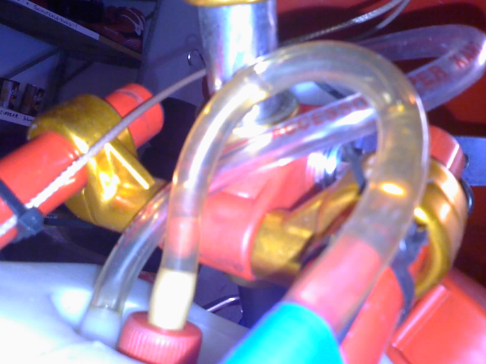

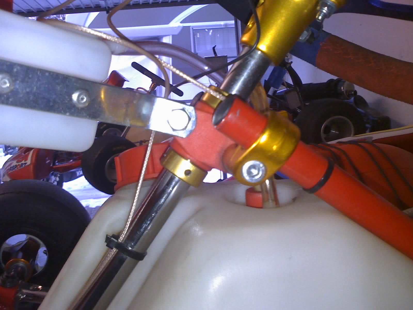

Bitteschön!
Den Rest hat mein Vorredner schon gesagt! Alledings "Druck aufbauen" ist bei uns nicht Vergaser Grundeinstellung ---> Kerze raus---> Dämpfer zuhalten und ein paar mal am reifen drehen---> Sprit da!

Okay, vielen dank!
Ich denke, ich werde bei mir den 3. Anschluss einfach abdichten und fertig ist.
