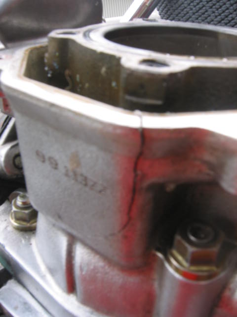

Habe Normaal immer Frostschutz im Kühler, dieses Jahr beim Rotax Max meiner Frau nicht -14° ist nicht gut auch nicht in der Garage und das ist der Lohn

wen ich Glück habe ist es nur den Zylinder was im Arsch ist wen ich Pech habe ist der Motor hinüber ;(
Und das ich mit meine Cross Motoren mit Frostschutz Fahre ist Normaal wen ich das nicht mache und der simmerring geht kaputt von der wapu und 1 Liter Wasser läuft im Motor viel Spaß mit den Bahn Betreiber, der wird dich lieben wen ein Öl Wasser Gemisch auf der strecke liegt ;)
