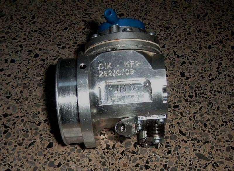

Da bei meinem Hübchen Vergaser leider regelmässig die Nadel vom Einlaufventil hängen bleibt such ich einen originalen komplett Rep-Satz.
Weiss jemand einen Online-Shop wo der zu ordern ist ?

Versuch es mal bei Dischner Kartsport die
haben alles für JHC Vergaser.

Tryton Dichtsätze (Tilli-Prinzip) bei jedem Händler. Beim Einlaufventil passt aber nur das vom Tryton.
Der Hübchen verwendet z.T. andere Steuermembranen als die Standardmembranen.
Schau einmal bei Prespo unter http://www.prespo.de/cgi-bin/kartshop/prespo_gr/shop.cgi?func=anzeige&wkid=521488613098670&rub1=Motoren-Zubeh%F6r&rub2=Vergaser+Tryton+M+2.
Einfach mal dort anrufen, die könnendir sagen, welche Art.Nummer du benötigst.
Oder bei Kartsport Klimm, der hat die Dichtsätze vorrätig.
