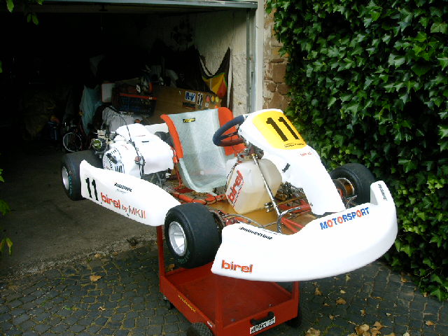

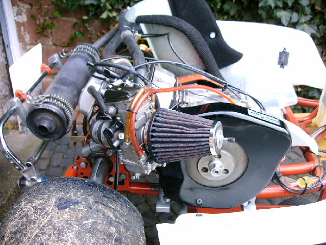

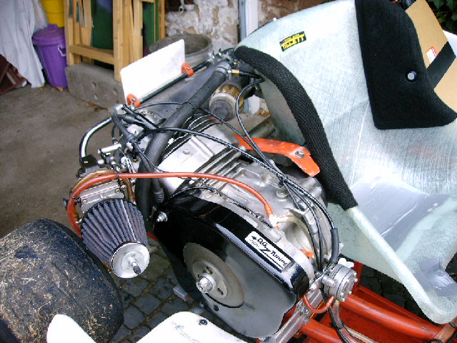

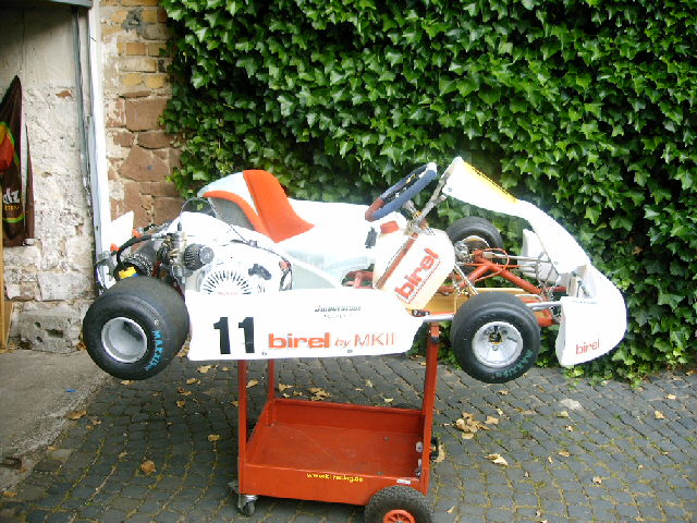

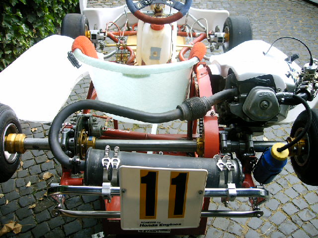

Kann mir vielleicht jemand Bilder oder einen Link senden.Auf dennen ich erkennen kann wo ungefähr die Position des Motors sein muss? (Seiten ansicht wäre gut)

Habe zwar nur ein paar Bilder vom 390er (die letzten 2 sind vom Wassergekühlten), aber der 270er ist ja nicht viel kleiner. Ausserdem würde ich die Ölbadkupplung weg lassen und eine Trockenkupplung verbauen. Da sparst du einiges an Platz neben dem Sitz.
Tommy
