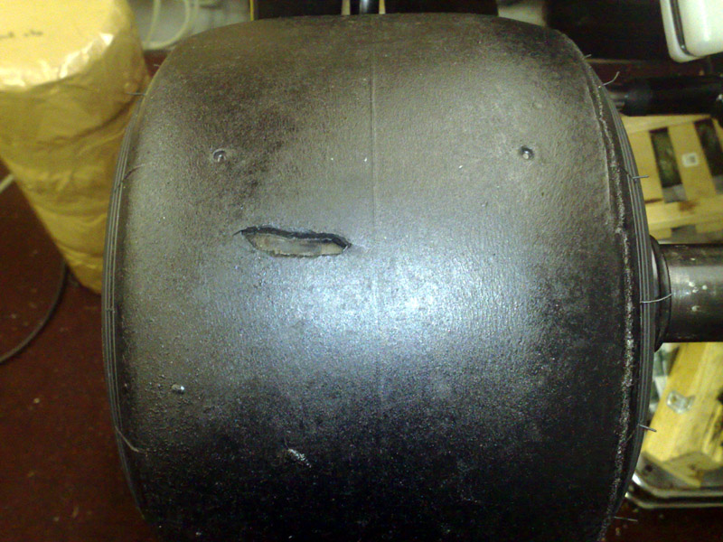

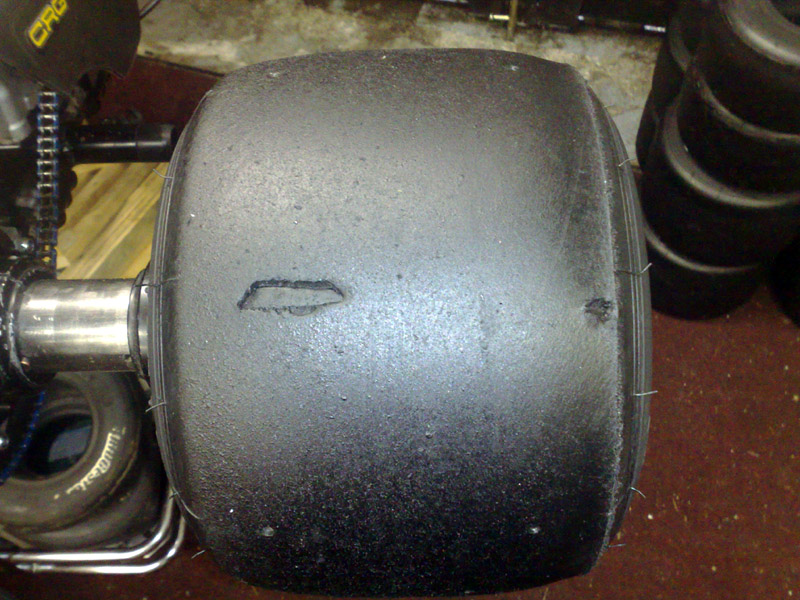

Ich hab da ein Paar dezente Löcher in der Lauffläche. Die Karkasse ist
soweit ich das sehe aber noch unbeschädigt. Würdet Ihr den Reifen noch fahren oder doch besser entsorgen ?? Besteht die Gefahr das die platzen ?
Ich würde die eigentlich noch gerne zum trainieren benutzten.

Ich bin ja auch ein sehr sparsamer Mensch, aber der wäre mit schweren Herzens doch zu stark beschädigt.
Ein Stein aufgewirbelt auf der Piste, oder eine ungünstige scharfe Kante am Curb trifft diese Schwachstelle......das gibt keinen langsamen Druckabfall.
Kann man sowas nicht reklamieren ???
Ist schon ärgerlich, aber besser in die Tonne.
Frage zu beschädigtem Reifen!!!
Das Problem ist bei den YKB und teilweise scheinbar auch bei den YJB BSK ja schon länger bekannt.
Warum das immer noch nicht gelöst ist kann ich nicht verstehen.
Die "normalen" YJB haben das ja nicht.
Ich würde die aber nicht mehr fahren, auch wenns schwer fällt aber die Gefahr das bei einem kompletten Versagen ein richtiger Abflug kommt wäre mir zu groß.
Lieber die Reifen entsorgen als evtl. mit einem Reifenschaden alles inkl. Fahrer zu riskieren.

ich hatte das selber problem schon 2 mal in diesem jahr, allerdings nur mit bridgestone. Wir sind bisher immer ohne probleme weitergefahren
Wer später Bremst ist länger schnell
kannste eigentlich zurückgeben

Also wenn ich mir vorstelle, das mir bei hoher Geschwindigkeit so ne Pelle um die Ohren fliegt
und ich mein Kart schrotte, da schmeis ich doch lieber die Dinger in die Tonne.
Von der Gefährdung anderer und mir selbst brauchen wir da garnicht reden.

Haben wir bei den Bridgestone stängig beobachtet.
Ist immer nur die Lauffläche, Luft haben wir noch nie verloren.
Wurden oft getauscht, in meinen Augen großer Schrott der da weiterhin versucht wir zu verkaufen. Bei den DDM kenne ich das Problem überhaupt nicht.

Die Dinger hab ich in nem namhaften online Shop erstanden. Meint Ihr ich hab Chancen auf Geld bzw. nen neuen Satz ?

Komm eben gerade aus Pottendjik zurück, und bin den ganzen Tag diese Reifen gefahren, ohne Probleme.. Ist jetzt schon mein dritter Satz YKB, und immer dasselbe.. Sieht nicht schön aus, aber scheint in der Produktionsreihe "normal" zu sein. Luft hab ich auch nicht verloren. Bevor du die wegschmeißt, gib sie mir
Edit: Ich werde mir aber dies Jahr keine neuen Bridgestones zulegen, der Grip ist auch nicht der wahre.. DDM und Vega XM fahren sich meiner Meinung nach besser. Sieht ja aber auch jeder anders..
