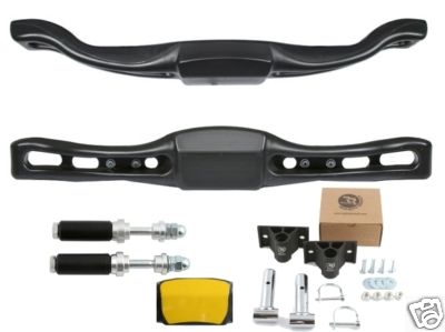

hallo,
kann mir jemand eventuell sagen, wie man den schraubensatz mit dem montagesatz am rahmen befestigt? Ich habe heckauffahrschut xtr14 , weiß aber nicht, wie man den schraubensatz am rahmen befestigt.
mfg
A.N.

schraubensatz mit rahemn, wie muss es montiert werden

Beitrag von Katana »
Du steckst die mit 1 bezeichneten Teile mit der schwarzen Seite zuerst in den Rahmen.
Dann schiebst du die mit 2 bezeichneten Teile drauf.
Dann schraubst du beides fest.
Die mit 3 bezeichneten Teile schraubst du an den Auffahrschutz.
Dann schiebst du den Schutz auf das Kart und sicherst ihn mit den Splinten.
Fertig.
Gruß Katana
Ehemalier
Beiträge: 5803
Wohnort: Bremen
Beitrag von Ehemalier »
Du steckst die T-Stücke zwischen die Aluscheiben auf den Bolzen mit dem Gummistopfen. nur ganz leicht anziehen. Dann das Gummiteil in den Rahmen und Schraube festziehen. Plastikteile an Heckauffahrschutz schrauben. Mit dem Sicherungsstift an dem ersten Teil befestigen. Kaffeeepause und Schulterklopfen.
