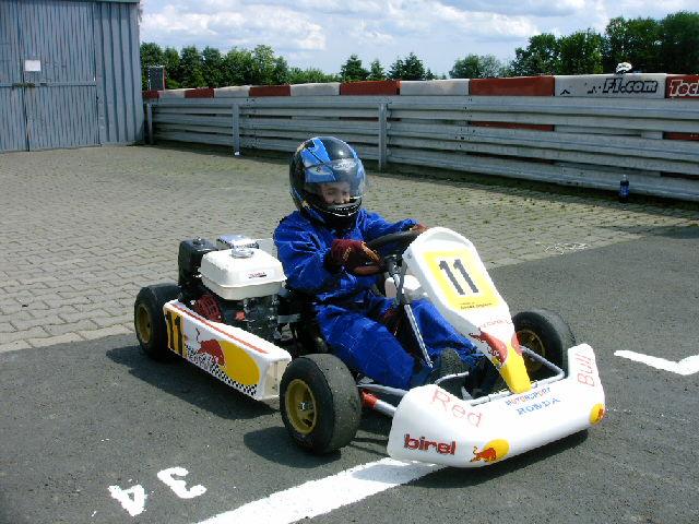

Ich hoffe, dass das auch lange so bleibt. Wenn du ihm jetzt noch einen hohen Sitz spendierst, dann wir alles gut
Aber deine Lenkradstellung (Bild 2), da musst doch vielleicht noch einmal daran arbeiten. So geht das sicherlich auf die Handgelenke, da es sehr steil steht, und lässt den Kleinen schneller ermüden.
Ein ähnliches Problem hatte ich mit unserem alten Topkart. Ich habe die obere Lenksäulenaufnahme etwas tiefer gesetzt, die Lenksäule ein wenig gekürzt und eine abgewinkelte Lenkradaufnahme eingebaut. Kostet so gut wie nichts.

Das mit dem hohen Sitz ist richtig. Den bekommt er auf jeden fall, weil Sicherheit geht vor. Nur bei der ersten Ausfahrt wollte ich erst mal wissen, ob es ihm überhaupt Spaß macht.
Das mit dem Lenkrad muss ich auch noch machen. Werde die Tage die abgewinkelte Lenkradhalterung dran machen, weil es halt sehr steil steht.
