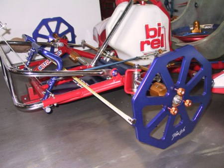

Was für ein durchmesser haben eure Spurscheiben ??
Am besten ist es doch wenn sie den gleichen durchmesser haben wie eine vorder Felge mit Reifen. Oder ???
Die original von Freeline sind doch größer oder irre ich mich da ?
Spurscheiben Selber bauen !!!
- Porschekiller
- Beiträge: 694
- Wohnort: Daaden
- birel_freeline_dischiconvergenza1.jpg (40.39 KiB) 1084 mal betrachtet

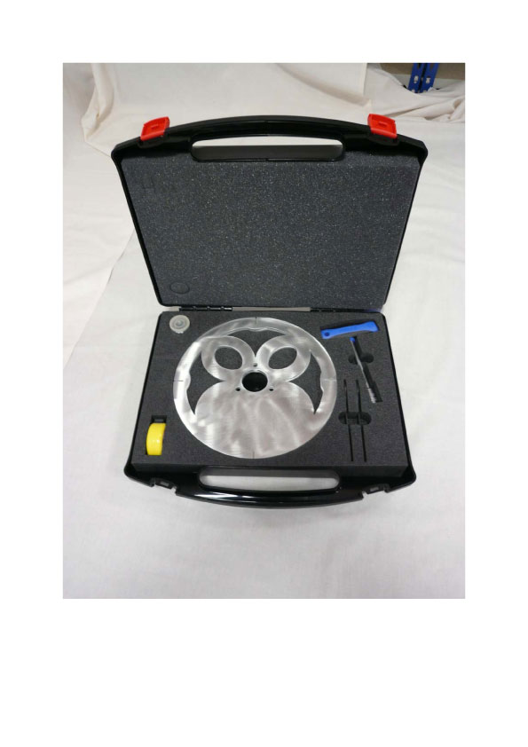

Ich stelle mit einem Kumpel zusammen selbst Scheiben in Wasserstrahlschnitttechnik her, so nebenbei als Abendbeschäftigung, da sein Vater nen Waterjet hat. komplett mit Maßband, 2 x 13er Maulschlüssel und 10er T-Schlüssel in einem schönen Koffer. Kein Werkzeug suchen mehr, einfach Koffer auf und arbeiten!
Unsere Scheiben haben 25cm Durchmesser und sind aus 4 mm Aluminium geschnitten.

Wasserstrahlschnitttechnick ist wie lasern, halt nur mit Wasserdruck von ca. 5000-6000 bar und ohne hitze entwicklung !!

Bild kommt gleich, alles weiter dann per PN.
Ach ja und der Wasserdruck beträgt 4000 bar, reicht auch

Hier das Bild: Das innere Schnittmuster kann auch verändert werden, wems nicht gefällt, unten muß es aber voll bleiben, wegen Schwerpunkt unten.
Ach ja, auf 12 Uhr, 3 Uhr, 6 Uhr und 9Uhr sind kleine Einschnitte, damit man das Maßband einhängen kann und somit auch allein vermessen kann!!
