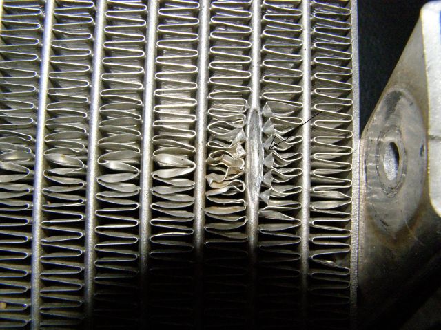

mein CRG Alu Kühler hat auf der Rückseite ein kleines Loch aus dem Wasser austritt. Mir ist leider im Transporter etwas drauf gefallen und durch den Aufprall ist er an die Halterung gekommen. Wer kann so etwas reparieren? Kann man das Löhten?

Hi Dennis, ich habe das hier in dem Link mal auf ner messe gesehen. Top zinn um solche sachen zu Reparieren. Hier der Lot in dem Link ist speziell für Kühlerreperaturen. Vor ein paar Jahren habe ich das in Essen auf der Motorshow auch mal gemacht als der Typ nen freiwilligen suchte der mal Alu löten wollte. Absolut simpel.

Das Zeugs hab ich vor paar Jahren auch auf der Messe gesehen, und gekauft.
Für gleiche Verwendung.
Bei mir hat es nicht sonderlich geklappt.
Ist der Kühler am Kasten oder in den Lamellen undicht.
Wenn du ne Lamelle getroffen hast, sch... Spiel.
Bei dem vom Killer erwähnten AluLot mußt du die Oxydschicht mechanisch durch kratzen zerstören.
Die gefragten Kühlerbauer (gibt nicht mehr viele heute) lehnten mir die Rep ab.
Vill fragst du mal einen Bike-Händler.
Da wird im Vergleich zu PKW vill noch eher repariert.
Wieder alte Forumsweißheit....mach ein Bild von der Stelle und setz es hier rein.

letztes Jahr ist die Halterung bei uns vom Kühler gebrochen und hat ein paar Lamellen zerstört.
Habe es mit Stabilit Express behandelt an der undichten Stelle, seitdem ist der Kühler wieder dicht.

Bei uns gibt es einen Autokühlerbauer, der hat uns auch schon ne Ablaßschraube an den Kühler gelötet.

Anbei die Bilder. Bringe Ihn morgen zu einem Kühlerbauer in meiner Nähe. Er konnte mir am Telefon noch nicht sagen ob er das hinbekommt.
- P4280301.jpg (87.94 KiB) 1273 mal betrachtet
- P4280300.jpg (83.19 KiB) 1258 mal betrachtet

kaltmetall hilft!!!
Kühler reparieren
hi das selbe war bei mir auch ich habe ihn ganz normal gelötet es hebt einwandfrei
