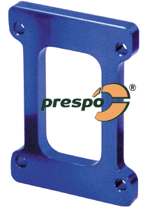

man kann die Sitzstrebe vorichtig verbiegen oder wegmachen.
Wo ist das Problem mit den Wegmachen,es gibt extra Halterungen dafür,mein Chassi hat solch eine.
Motorbock versetzt bohren oder auch die Platte und die extra Halterung,
manchen 4-Takter haben wir so auf ein 2-Takt-Chassis gebracht.Bei manchen war sie so schlecht geschweißt das sie riß oder durch vieles unsachgemässes umherbiegen brach und man da helfen konnte.
es gibt doch Halterungen von den Hondamotoren,die sind auch weiter draußen ,vielleicht sowas!;) ähnliches.
lg Sonja
bilder beigefügt.auch von einer Platte(vielleicht hilft die)Bilder von Prespo und Schuette.
