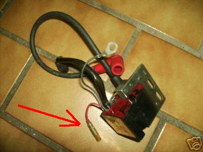

andere fachkundige gaben mir den rat, dass an der zündung, also zumindest an disem kasten, ein rotes unbenutztes kabel rauskommt, welches bei mir auch vorhanden ist, und wenn das dass auf masse kommt, schaltet der motor ab. stimmt das?

Weis nich genau obs das Rote ist (glaub schon), aber wenn du das richtige Kabel an der Spule gegen Masse schaltest geht der Motor aus.

hier ein bild
der rote ists gewesen?

das mit dem freien Kabel auf Masse legen ist schon richtig , aber....!
Schau Dir mal ein ICA-Junior-Rennen an. Den Schalter benutzt niemand,
ich auch nicht, weil die Zündspule dadurch einen irreparablen Schaden bekommen kann.
Lege einfach die Hand flach auf die beiden Luftansaugöffnungen und nimm dem
Motor die Luft weg.
Als Nebeneffekt hast Du den Motor und das Innenleben auch noch gut gefettet.
