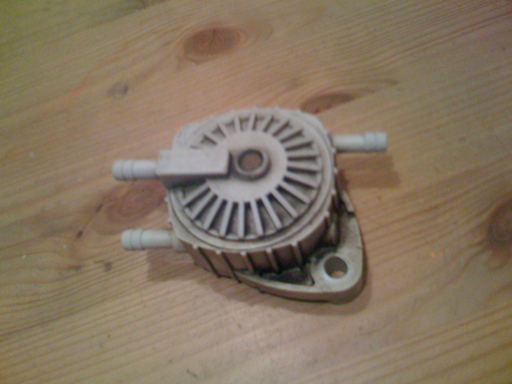

Hallo Leute,
da mir leider die Benzinpumpe abgekratzt ist, suche eine neue.
Leider kann ich keinen Online-Shop findet, der sie anbietet.
Ich bin auf der Suche nach einer PAIOLI Membranpumpe.
Kann ich auch eine beliebige andere Unterdruckpumpe verwenden?
Ich habe noch ein Bild angehangen.
Viele Grüße
Viele Grüße

PAIOLI Benzinpumpe
Oha, was´n das??? Die Marke kenn i gar ned!!
Ich würde eine Mikuni Pumpe enpfehlen, fahren sehr viele, ist sehr beliebt und bewärt. Gibt 2 Größen und Förderleistungen.
Hier groß: http://www.prespo.de/cgi-bin/kartshop/p ... 40240&all=
Und hier klein: http://www.prespo.de/cgi-bin/kartshop/p ... 40241&all=

PAIOLI Benzinpumpe
Die Mikuni geht i.d.R. doch für jeden Motor der eine Membranpumpe benötigt, oder??? Man muß nur entscheiden ob groß oder klein, wegen der Förderleistung.

PAIOLI Benzinpumpe
hier ist die Pume drin und du kannst es dort auch Bestellen oder bei jeden Rotaxservice bekommen:
link:
http://www.eurokart.de/Downloads/EL_Rotax.pdf
Seite 15/16
H1124B->26,50€
ist die Baugleiche,laut Bild
lg Sonja
link:
Seite 15/16
H1124B->26,50€
lg Sonja
PAIOLI Benzinpumpe
Die MIKUNI-Benzinpumpe gibt es aber nicht nur in zwei, sondern in drei Größen bzw. Ausführungen.
Die eckige (14l/h), die kleine runde mit drei Anschlüssen (20l/h) und die große runde mit vier Anschlüssen (35l/h).

PAIOLI Benzinpumpe
Alles klar, vielen Dank.
Ich habe die alte jetzt mal sauber gemacht, sodass jetzt auch wieder Luft durchkommen kann.
Jetzt, nachdem ich einfach die Pumpe abgezogen habe, stellt sich mir die Frage wierum was wieder dran muss...
Der einzellne auf der rechten Seite (s.o. Bild) kommt wahrscheinlich an den Benzinschlauch vom Tank kommend.
Und die anderen beiden?
Im Handbuch habe ich weder was schriftliches gefunden, noch ein Bild worauf man es vielleicht zufällig sehen könnte.
Gruß,
Maurice
Gruß,
Maurice
PAIOLI Benzinpumpe
Also, die anderen beiden Anschlüsse kann ich folgend zuordnen:
1 x Vergaser (logisch)
1 x Kurbelwelle?
Letzteres wird so weit ich weiß benötigt, um den nötigen Unterdruck zu erzeugen, oder?
Angenommen ich schließe jetzt die Pumpe falsch an, sprich ich vertausche die Schläuche von Vergaser & KW. Was passiert dann?
Kann dabei was kaputt gehen?
Gruß,
Maurice
1 x Kurbelwelle?
Gruß,
Maurice
PAIOLI Benzinpumpe
Hi Maurice,
soll ich dir meine Brille leihen;) !
geh auf den link oben von mir!
dann auf die Seite 15 und da ist die PUMPE MIT DEN BEZEICHNUNGEN!!!!!IN ,OUT,IMPULSE
das langt
rein,raus,Unterdruck!!
oh Männer!
lg Sonja
