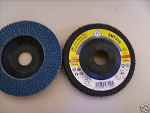

Am beste bis Schweißnaht abtrennen, und der Rest mit eine Facherscheibe und die feinarbeite mit Klett Vliesscheiben bearbeiten!
- 88b8_35.jpg (10.32 KiB) 1466 mal betrachtet
- af59_35.jpg (5.96 KiB) 1468 mal betrachtet
