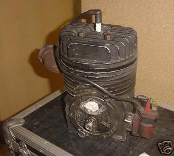

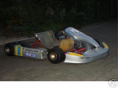

Habe mir für 250euro ein Tecno Chassis gekauft. Ich finde für den Preis ganz in Ordnung.
Jetzt möchte ich einen 100ccm PCR Drehschieber darauf montieren.
Wo bekommt man für das Chassis und den Motor noch Ersatzeile?
Mein neues Tecno Cahssis

hallo Maxispüler,
für den PCR passen viele teile (evt. alle ?) vom luftgekühltem KZH motor. dafür müsstest du dich mit der firma hetschel in verbindung setzen. den link dazu :
Kart Zentrale Hetschel

Ja, das ist schonmal nicht schlecht wenn da viele Teile passen. Könnte man eventuell auch einen Wassergekühlten Zylinder drauf bauen?
mfg!
mfg!

Passen tun meistens nur Kolben und Lager. Und das nicht nur von KZH. Bei den meisten Motoren sind diese Teile gleich.
Was aber sicherlich nicht passt, sind Teile vom Drehschieber oder Gussteile.
Dein Schätzchen ist schon etwas älter. Ob ein Umbau auf Wasser möglich ist, weiß ich nicht. Lohnt sich aber finanziell sicherlich nicht.

Ja der hat schon seine 10Jahre...
ich will ihn über den Winter auseinander nehmen und komplett neu Lagern. Ist eben noch so ein schöner alter Luftgekühlter PCR. Simpel und einfach so soll es sein.
Hatte bis jetzt nur GX 160,200,270 und 390 und einen 100er Junior mit 22PS.
Ich freue mich schon auf die Drehschieber Power. Denkt ihr der bringt mi einem 24er 2 Düser 26PS?
Und wie findet ihr das tecno Chassis......???
