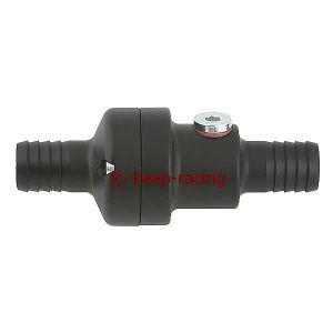

Maxter-Neuling mit vielen Fragen
Hat jehmand Erfahrungen mit einem Thermostat von http://www.keep-racing.com?
- thermostat.jpg (4.87 KiB) 885 mal betrachtet
