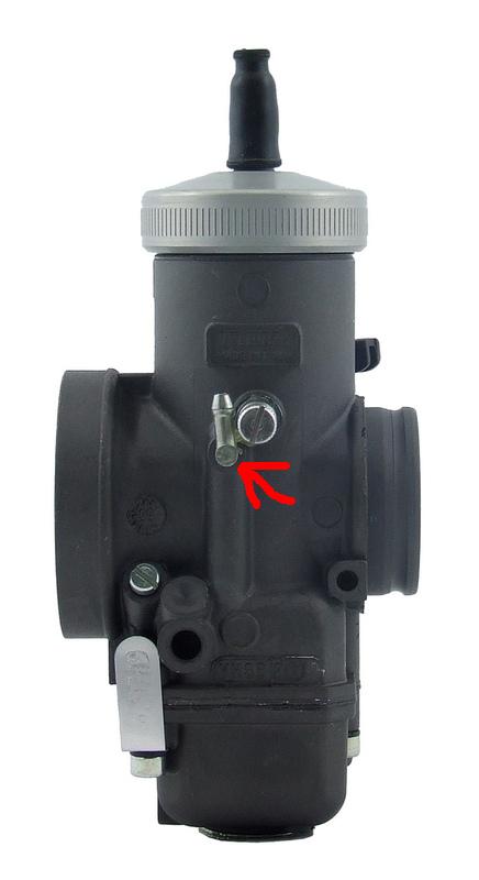

weiß wer wo man diesen anschluß einzeln bestellen kann, oder hat jemand so einen übrig. ist einer der beiden entlüfteranschlüsse. es handelt sich um einen dell orto vergaser.
habe ein bild mit angehängt auf dem der anschluss makiert ist.

Alles rund um Dellorto bekommst Du bei Stein-Dinse
einfach Googeln

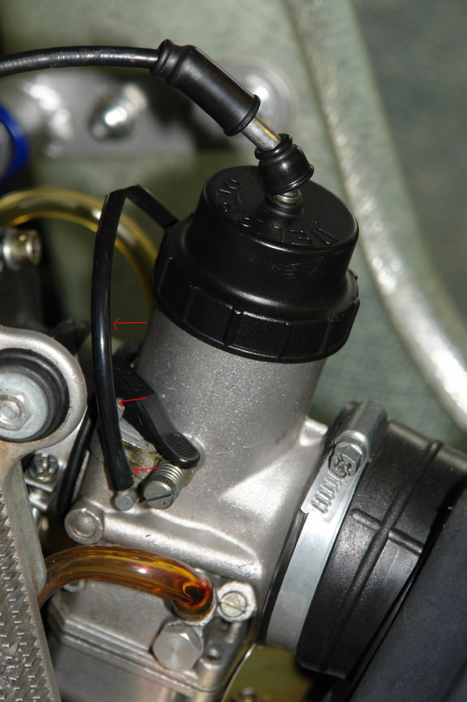

Weiß jemand für was der Schlauch am dellorto Vergaser neben dem choke ist... (rote pfeile)

Entlüftung, der Schlauch MUß oben offen sein, wie auf dem Bild mit dem schwarzen Schlauch.

das sit der entlüftungsschlauch

Und wenn der nicht offen ist, was passier dann?

dann entsteht ein überdruck in der Kammer unten und der Motor kriegt zu viel Sprit

vielleicht ist das mein Problem, ich hatte den Schlauch erstzt weil er oben offen war :)
Ich dachte das Teil wäre durchgeschäuert...
