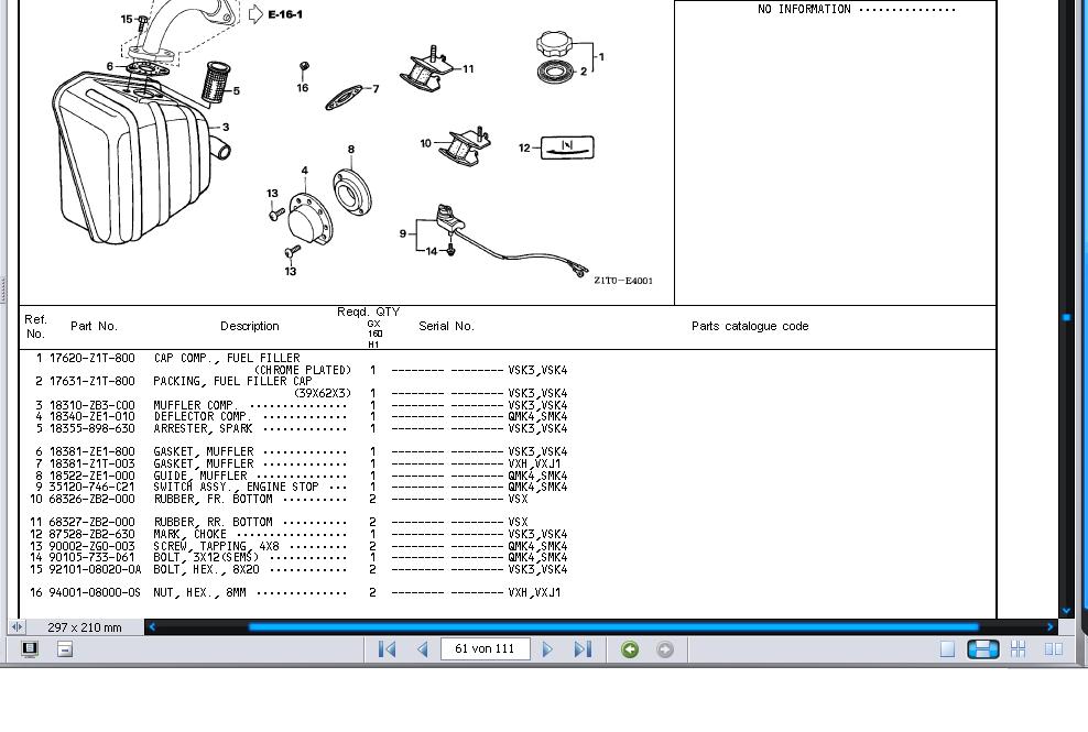

Könnte mit diesem Originalauspuff von Honda auch klappen

Das wäre natürlich supereasy.
Ist das ein Original-Teil, kennst Du zufällig eine Bezugsquelle?

Und gibst ihm folgende artikelnummer : 18310-ZB3-C00 für den Auspuff
und diese für den Krümmer :18330-ZB2-000
Für die Dichtung :18381-ZE1-800
Bin mir aber nicht 100% sicher ober der Auspuff vom 160er an deinen 140er passt
