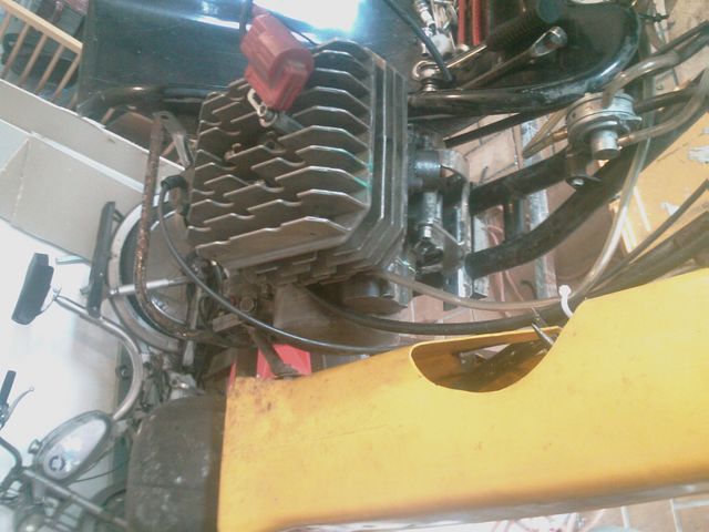

also der motor lief gestern abend bei mir dann schon wieder , der zylinder ist mit einer leichten riefe am auslass nach oben , der kolben unbeschädigt , die ringe sind neu , der schaden trat auf da bei der reviesion des vorbesitzers der Kolben falsch rum eingebaut wurde, also der motor ist beim einlaufen hochgegangen , wie gesagt der motor war jetzt schon zusammen , lief soweit auch gut , nur die schaltung hängt irgendwie im 4 oder 5 gang fest , nach vorne kann ich in den leerlauf schalten , nach hinten in einen grossen gang , aber den werd ich heute abend noch zerlegen , das mit der zündung hilft mir schon weiter ,
ich hänge mal ein bild vom motor an , die bezeichnung wurde mir so in oppenrod geagt , das alter des karts wird auch auf über 20 jahre geschätzt , wie gesagt ich bin neuling und hab von karts direkt keinen plan ,
Gruß Hans Jörg

ach so...ich seh schon......das is ein KF...also TM KF. Der wurd im Eurokart Markenpokal eingesetzt. War der Nachfolger des Aspes. Den hatten sie vorher gefahren.
Wend Dich entweder hier oder über das Klassik-Kart.de , an den mausmolch.
der ist lange Eurokart Cup gefahren und kennt die Dinger gut und hat auch noch einen.
der kann Dir was wg dem getriebe sagen.
Ansonsten ist der ring im kanal hängengeblieben als der Kolben verkehrt rum drin war. Daher die Riefe. Kost jetzt leistung. Aber wenns sonst noch gut ist....Zylinder ist teuer zu beschichten. das wär nämlich nötig wenn das repariert werden soll.
