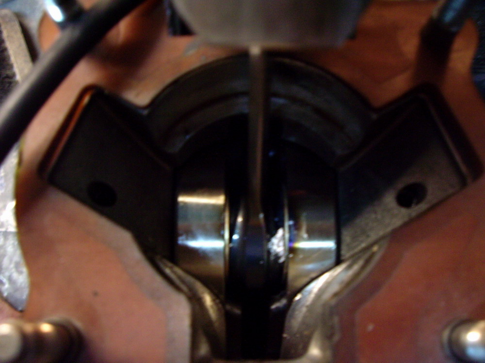

100 maxter(pleulschaden)
Mal sehen ob das mit dem bild geklappt hatt...

das die Wellenhälften angelaufen sind, zeigt ja das der nichtmal eben aufn Schlag kaputtging. War ja extrem heiss. Eigentlich ist nur der pleuelfuss blau wenn das heissläuft.
ob das jetzt härtefehler sind oder falsch eingebaut, wird wohl trotzdem keiner mehr sagen können. Dafür müsste man das Material am Lager ganz genau begucken. Auf dem foto unmöglich.
Also wenn ich mir das Bild richtig anschau (unterer Teil der KW Wangen) sieht mir das so aus, als ob die Hälften nicht korrekt zusammengefügt worden sind, da sieht man deutlich einen Versatz der beiden Hälfen, oder kann das sein das das so gehört???
Aber die beiden Wangen sind doch normal genau gleich gefertigt.
