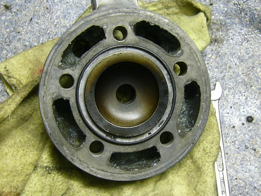

Was soll das bedeuten? das sieht jetzt schon anders aus als wie ich es bemerkt hatte. Nämlich durchs Kerzen loch. Da waren diese Einschläge ganz hell. Hab abgenommen und geguckt und war aber nix weiter an Vertiefung. Das sieht auf dem Foto noch krasser aus als in real ;)
Jedenfalls ist die Kokschicht da jetzt schon wieder drüber. Bin ja noch gefahren.
Also ...das sind jedenfalls Einschläge von irgendwas...ich schätze einfach mal , der hat bisschen Sand verdaut von Harsewinkel.
Ausser den Dingern sieht mir das Bild aber auch nicht gesund aus.
Was meint ihr dazu?
Laufen tut der gut. Zylinder is auch OK.
Danke schon mal für eure Hilfe

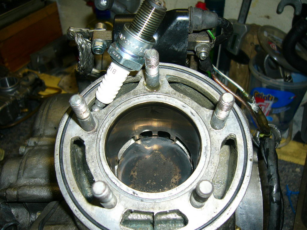

Sieht echt nicht gesund aus, aber wenn ich mir das 2te Foto so anseh, hat der doch schon ziemlich viel Spiel, oder täuscht das???

spiel hat er nicht. Sieht wg dem schatten so aus. Hemd sieht auch gut aus.

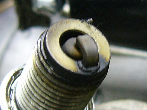

Ich würde der Kolben obendrauf wieder blank machen und am beste polieren, dann Kolben einbauen Fahren und öfters die Kerze kontrollieren ob der nicht zu mager lauft das Bild kann täuschen aber die Kerze sieht sehr mager aus Ralf!
Nach ein Mittag Fahren Kopf demontieren, und Kolben kontrollieren wie der aussieht, das macht nix aus wen das nicht tiefe Macken sind darum polieren, eine Polierte Fläche bleibt viel länger sauber ;)
Wen ein Motor eine optimale verbrennung hat bleibt die Fläche sauber!

Also. das mit der kerze mach ich immer und ständig. Bei manchen weiss ich gar nicht , warum die überhaupt nen Kerzenschlüssel mitnehmen.....
aber ich guck immer...fast nach jedem Turn.
Und ich hab immer mind soviel Dunkel Färbung wie auf dem Bild. daher war ich nie misstrauisch....
War auch manchmal etwas dunkler noch.......
Die Verbrennung sieht einfach ungesund aus. Das sieht mir aus wie Flammnester. Da könnte was mit der Zündung sein z.B.
