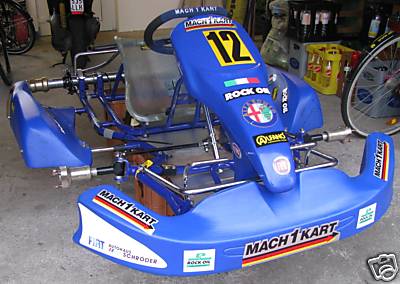

hallo zusamen,
wie schon ein einem anderen Beitrag geschrieben, suche ich ein Kart für den "Wiedereinstieg" in den Hobby-Kartsport.
Ich überlege mir wenn ich nicht direkt ein komplettes Kart nach meinen Wünschen finde, mir selber ein Kart fertig zu machen, d.h. erst das Chassis und dann nen passenden motor dazu.
bin bei meiner suche im netz auf folgendes gestoßen:
Mach 1 Rennkart Fia 6
Bj. 2006
Austattung:
Verkleidung: KG Stilo
Lenkrad: Mach 1 Flat top 32cm (neu)
Sitz: Tillet T8 ungepolstert ML
Rahmen: 32mm
Radsterne: Magnesium
Achse: Intrepid T1 ( = weich)
Homologation: 7/ CH/ 11
Das Chassi lässt sich schnell und einfach auf jede Strecke abstimmen.
Die Homologation läuft erst 2011 ab. Das Chassi lässt sich mit verschiedenen Motorvarianten bestücken, z.B. IC/A 100, IC/A Junioren, Rotax Max, KF, TAG 125ccm usw.
Mehr infos waren leider nicht angegeben!!!! Mich würde interessieren was von dem Chasis zu halten ist!!!!
Danke und Gruß
markus

Das ist doch das Ebay chassis oder ?
Mach 1 FIA 6 Was ist von dem chassis zu halten??
Das Chassis ist aus der Bucht und somit gibt es noch keinen End-Preis.
Steht aber nicht bei, ob es schonmal geschweisst wurde, gerade ist etc. Keine Fotos von unten usw.
Ich sage zu sowas nix mehr, muss jeder selber wissen, ob er Glücksspiel mag.

wir fahren das Chassis selbst in der RMC
Das Chassis bietet viel Grip selbst auf recht ausgelutschten Reifen und ist problemlos abzustimmen. Wir fahren es komplett ohne alle Stabis.
Da es aus 32-er Rohr besteht muss man damit aber recht sauber fahren, einen eckigen oder unrunden Fahrstil mag es nicht.
Für Hobbyfahrer + Anfänger aber aufgrund der sehr einfachen Abstimmerei sehr gut zu gebrauchen.
Dazu noch nach Mach1-Manier sehr hochwertig gefertigt, solide, Ersatzteilversorgung absolut perfekt.
