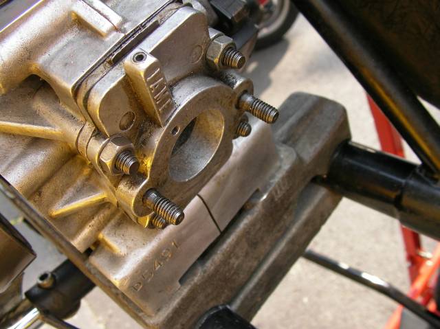

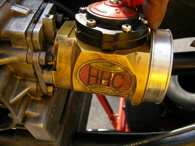

Ich baue gerade einen K25 mit HHC Vergaser an mein Kart.
Die Platte vor dem Membrankasten (Foto1) hat 2 15mm lange Gewindebolzen.
Daran könnte ich zwar einen Thilli montieren aber...
Der HHC hat ein nicht teilbares Gehäuse. Die Schrauben (lange Imbus?)
müssten von vorne (Ansauggeräuschdämpfer) kommen und deutlich über 100mm lang sein. (War laut Vorbesitzer so montiert, ha!)
Kann ich die Gewindebolzen entfernen und Imbus passender Länge verwenden,
oder gibt es da irgendwelche Spezialschrauben? FAlls ja woher?
Danke
Peter

Im Vergaser (in den beiden Löchern) sind 2 "Spezial"muttern drin.
Die Länge der BOlzen reicht normalerweise aus.
Gruß Jan

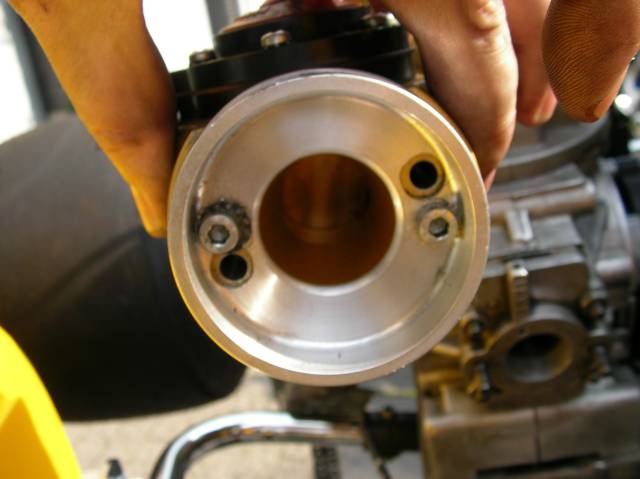

Hallo jp-stahl,
ich habe Dich gehört, aber ich verstehe es noch nicht
Im Vergaser (auf der Membran-Seite) sind so eine Art hohlgebohrte Imbus Madenschraube. Da passt ein 6er Imbus rein. Aber die sitzen so granatenfest, das ich die erstmal so gelassen habe.
Ansonsten kann ich durch die beiden Befestigungslöcher glatt durchsehen.
Da sehe ich irgendwie keine Möglichkeit den Vergaser zu fixieren außer durch
die erwähnte lange Imbusschraube.
Hab ich jetzt eine Denkblockade?

Von vorne in die beiden Löcher einen 5er Inbus rein und dann den Vergaser festschrauben.
Wenn die fest sind versuch halt mal die zu lösen.

Ich glaub die Madenschrauben die du meinst sind nur dazu da die Bohrungen zuverschließen, wenn die eigentlichen Muttern eingelegt worden sind. Das haben die sich ausgedacht, das man den Vergaer schneller wechseln kann und dabei die Mutter nicht mehr herausfallen können und verloren gehen.
Bei dir fehlen ganz einfach die Muttern. Besorg dir welche z.b. bei Prespo und schraub dann die "Madenschrauben" raus leg die Muttern ein und dann die Madenschrauben wieder rein und dann mit einem 5er Imubs durch die "Madenschrauben" durch und dann kannst du den vergaser festziehen.

Hallo Maxispüler,
stimmt zumindest sehe ich keine Muttern die ich anziehen könnte.
Bei Prespo habe ich keine HHC Vergaser gefunden...
Peter

Danke an Maxi und JP-stahl.
ich hatte ne Thilli Denkblockade.
Obwohl ich es immer noch nicht kapiert hatte einfach mal so gemacht wie jp beschrieben...geniales Prinzip...
Kaum macht man alles richtig schon funktionierts!
Peter
