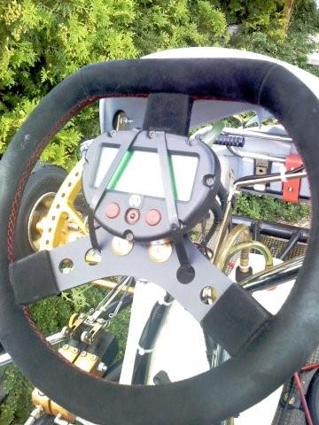

Danke Georg, aber ich glaube es ist,wie von Zornix erwähnt, ein wackelkontakt. Ich werde den demnächst ausseinander bauen und mal die Kontakte unter der Lupe nehmen. Vielleicht kann ich den noch retten...
Und sonst fahre ich weiter mit den Kabelbinder, sieht nicht gut aus aber es funktioniert.

So, habe mal den Alfano wieder zerlegt und die kleinen Kontakte (sind wie Federn) ein wenig gespannt und siehe da die Rundenzeiten funktionieren wieder :D
Das einizige was noch spinnt ist die Temperatur, aber da glaube ich dass der Sensor kaput ist, mal schauen erstmal kommt ein neuer Kolben rein.
Danke und Gruss!
