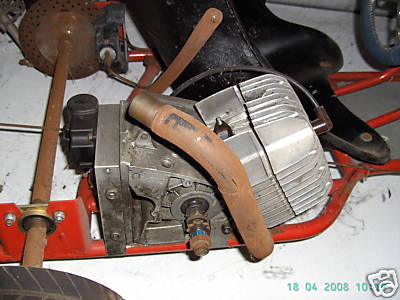

hab bei stöber das gefunden:
http://cgi.ebay.de/ws/eBayISAPI.dll?Vie ... otohosting
kennt jemand von euch den Motor auf diesen Bilder.
Ist eine intressante lösung
ciao Zcorse 8)

Sieht aus, als wenn da einer das Getriebe von nem Kreidler-Moppedmotor abgeflext hat und dann die Kurbelwelle verlängert. Oder Zündapp.

Ka was fürn Motor das jetzt ist!!
Aber als "ungelernter"! 2 Takter Fahrer würd Ich sagen das der Motor defenitiv falsch auf Kart gebaut werden sollte! ;)
Hm mehr kann man auf dem Bild auch nicht mehr erkennen.

naja liegende 100er gibts ja auch. SOnik hat da auch den einen oder anderen im Programm

normal würd ich sagen Kreidler. Aber der Ansaugkanal ist an der falschen Stelle. Evtl ist das ein Puch motor. Auf jeden Fall ein getriebemotor, der tasächlich abgeflext wurde und verschlossen.

gabs mal nicht ein Spanische Kartmotoren Firma die hat eine solche lösung

Das ist aber nicht der auf dem Bild von zcorse. Der arisco is dochn Drehschieber, der andere Kolbengest. Aus- und natürlich Einlaß sind an unterschiedlichen Positionen.

Ja ..schon klar. Hier gibts nen schrauber, der an Mopeds schraubt und ich fahr immer da an der garage vorbei...Der hat so einen. Das ist ne Puch X50.
Sieht genauso aus der Zylinder und der stutzen.
Und eben umgebaut. Abgesägt wohl.

Super, Danke an euch für die infos:
Ich lass lieber die Finger von diesem Motor (gebastel)
