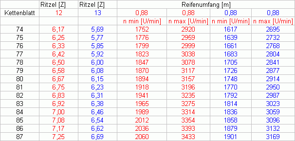

Tachos am Kart VORSCHRIFT?
Man macht sich ne Tabelle und fertig!
- DZ-KMH.gif (10.37 KiB) 930 mal betrachtet
genau und die Tabelle klebt man sich dann aufs Lenkrad
Naja, da man während des Rennens die Übersetzung wohl nicht wechselt, wird man wohl während des Trainings mal draufschauen.
Dann kannst Du Bora`s Tabelle auch wieder von Lenkrad reißen. Außer das Kurzzeitgedächtnis lässt was nicht zu
laut übersetzungs rechner wär ich mit meinem KF2 bei 12:83 und 5000rpm immernoch über 30 kmh
