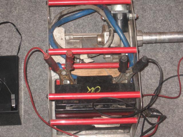

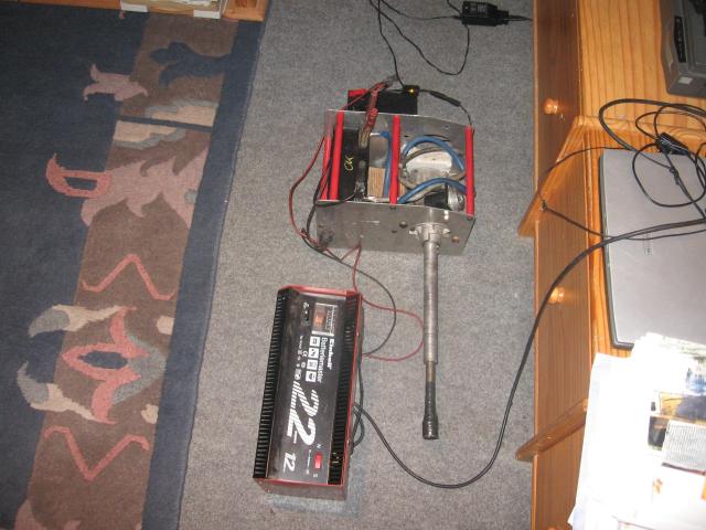

ich habe auch einen selbstgebauten anlasser, die fette batterie wird gerne im fahrerlager geliehen um starthilfe zu leisten. wenn du aber kein lager hast um auf die rohstoffe wie alu blech etc zurückzugreifen wird die sache schnell teurer wie wenn du einen von der stange kaufst.
die arbeitszeit nicht gerechnet.

- Bild02.jpg (50.31 KiB) 947 mal betrachtet
- Bild01.jpg (60.25 KiB) 952 mal betrachtet

nee des is ein asiatischer anlasser, der lag so alleine im regal da habe ich ihn mir geschnappt, ich arbeite in einem autohaus, quasi an der quelle grins

sag ich doch, habe die bilder von meinem selbstbau reingestellt, ich denke ohne werkstatt und einigen rohstoffen wurd ein eigenbau schnell teurer als einer von der stange.
