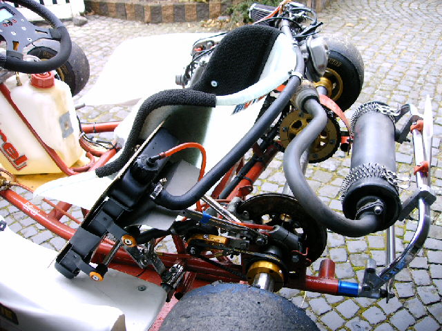

Da ich dir ja mal mein Birel-Chassis angeboten hatte kann ich dich beruhigen. Es passt das große Kettenrad. Habe vorher auch Honda gefahren und hatte ein großes Kettenrad drauf (45 Zähne/428er Teilung). Nur bei mehr wurde es dann langsam knapp. Auf dem Bild unten hatte ich ein 42er Kettenrad drauf.
