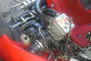

Hab hier mal ein Bild vom besagten KZH 125 Drehschieber.
Fahre ihn nämlich selbst
- kzh3x.jpg (12.59 KiB) 678 mal betrachtet
