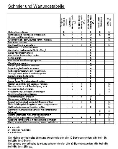

Der Vampi muss das erste mal zur Inspektion nach 5 Std ,dann die nächste bei 15Std gesamt und dann alle 15 Std weiter
Siehe bild

Danke erst mal!
die erste wartung wurde von suter-rc durchgeführt.
aber muß daß ventilspiel wirklich so oft überprüft werden?
fahre das ding doch bloß "hobbymäßig".

Ich lass die Wartung immer von Diegowoe durchführen,wo der Motor gekauft wurde , es könnte sein das du wenn du die Intervalle nicht einhälst eventuell schwierigkeiten kriegen könntest, falls mal Probleme auftreten mit dem Motor(wegen Kulanz usw.)

wartung ventile und steuerkette alle 10stunden , nicht 15 ;)
kupplung hält maximal 10stunden,
dann kommt die große nach 45 stunden aber so lange haben unsere bis jetzt nicht gehalten :P

Es gibt immer Ausnahmen, es kommt ja auc hdrauf an wie man damit umgeht
Kupplung kannste selber ;)
Stempel kriegste bei Inspektion und du musst die Motor/Zylinderkopfnummer ja auch immer angeben damit der Händler kontrollieren kann was gemacht worden ist .Ich habe eine Inspektionsliste immer dabei mit Unterschrift und Stempel
Thx Mecki für die berichtigung :D :D
