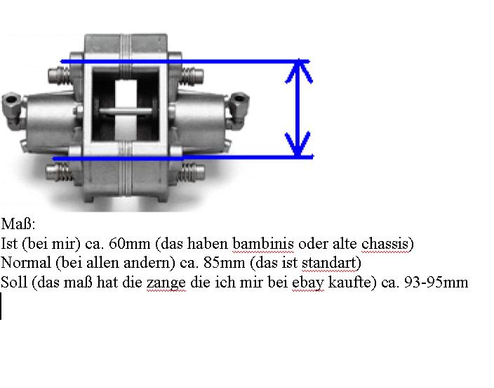

kannst du schweissen? (im bereich bremszangenaufnahme)
hast du ein altes starthilfekabel welches du nicht mehr brauchst?

@Krubelwelle
Ich hab mir auch mal ne Bremse ans Kart gebaut bei der der Lochabstand nicht gepasst hat, hab mir aber dafür ne Adapterplatte gebaut.
Ist wesentlich besser als zu schweißen.
Wenn du keine Möglichkeit hast zu fräsen, kannst du dich ja mal bei mir melden.
PS: Wenn du den Mecki meinst ob er schweißen kann würde ich meinen nein.
Und an der Bremse würd ich ihn schon 2 mal nicht schweißen lassen. :rolleyes:
